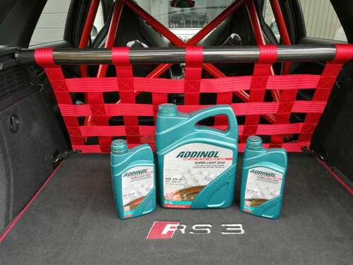

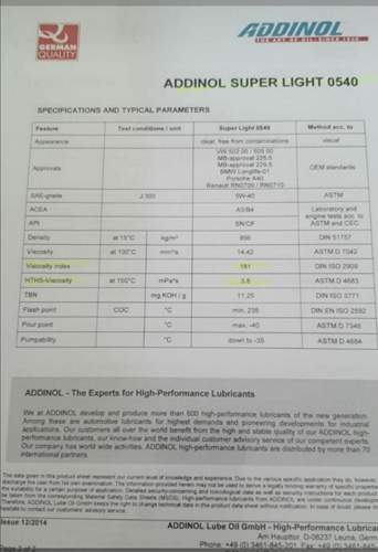

Gerade war ich beim Audi Servicepartner, um meinen RS 3 zur Inspektion abzuliefern.
Mit dabei: 7 Liter Addinol SuperLight 0540.
Dort sagte man mir dann aber, dass dies laut einer im System vorhandenen Liste nicht freigegeben wäre und beim Service notiert werden müsste, dass das Öl nicht den Spezifikationen entspricht (das wollte ich natürlich nicht - wegen Garantie und Kulanz).
Habe kurz auf die Liste bicken können. Dort standen viele verschiedene Ölsorten. Das SuperLight war aber tatsächlich nicht aufgeführt.
Hat jemand weiterführende Infos?
Hat es eine VW-Norm? Und wenn ja, die richtige? Fährst ja scheinbar festintervall.
Und warum nur 7 Liter?
Hat 50200 und 50500. Fahre ich sellbst im S3 mit Festintervall.
