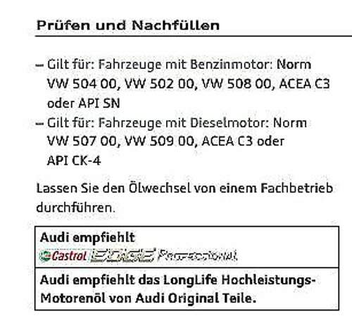

Das wurde hier geschrieben:
@v3rtex schrieb am 5. Dezember 2017 um 19:54:20 Uhr:
BENZINER MIT FLEXIBLEM OELWECHSELINTERVALL:
Fuer Ihr Fahrzeug sind die Spezifikationen VW 504 00 und VW 503 00 zu verwenden.
Bitte vermeiden Sie das Mischen mit anderen Motorölen, da sonst die Voraussetzungen fuer das flexible Oelwechselintervall nicht gegeben sind.
BENZINER MIT FESTEM OELWECHSELINTERVALL:
Fuer Ihr Fahrzeug sind die SpezifikaTonen VW 504 00 und VW 502 00 zu verwenden.
Dabei koennen Sie beim Nachfuellen auch verschiedene Motoröle miteinander mischen.
In meinem Bordbuch findet sich folgende Info, siehe Anhang.
--> Daher würde ich dir VW 504 00 raten.

So jetzt sind hier schon wieder verschiedene Aussgen:
Oben hat einer Zitiert wo 503.00 und 504.00 bei flexiblen Intervall
gelten soll.
Jetzt schreibst du 504.00 und 507.00 .
Was ist denn jetzt richtig ?
Kann mal bitte einer im Bordbuch eines aktuellen RS 3 vom diesen
Jahr nachschauen was drin steht bei flexiblen Intervall .
Gerne auch mit Foto .
Danke euch.
