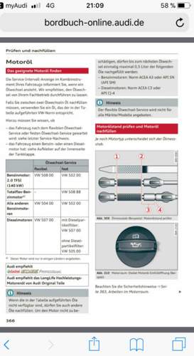

im Anhang der Auszug aus meinem Bordbuch (online über myAudi), allerdings S3!
und das Audi „Castrol“ empfiehlt, kann „Marketing“ sein, also nicht zu viel darauf geben, was nicht heißt, Castrol sei schlecht!
