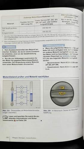

Soweit korrekt, wobei man im Notfall max. 0,5 Liter eines Öls nachfüllen darf, welches nicht die VW-Normen erfüllt, aber für Benziner die Normen ACEA A3/B4 oder API SN (API SM) bzw. beim Diesel ACEA C3 oder API CJ-4. Das könnte man übrigens auch im Handbuch nachlesen, wenn man sich die Mühe macht und Papier in die Hand nimmt.
Normalerweise hängt im Motorraum ein Ölzettel mit dem Öl und der Sorte draufgeschrieben, aber scheinbar findet der TE den Motorhaubenöffnungsgriff nicht um nachzuschauen.
Der Zettel hängt da nicht zwingend. Ich kenne genügend Werkstätten, die nur das Häkchen im Serviceheft setzen. Da steht dann, ob LL-Öl verwendet wurde oder nicht. Hmm, dazu müßte man aber wieder Papier in die Hand nehmen. 😉

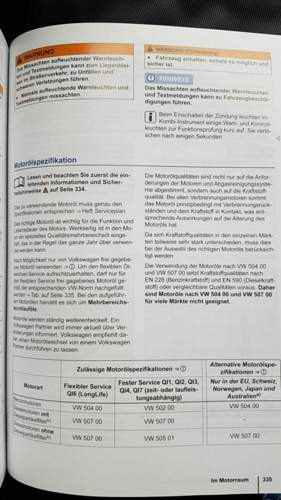

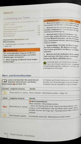

Ich habe mir mal die Mühe gemacht und die Seiten aus dem Handbuch fotografiert. Da steht nämlich ganz klar beschrieben, welche Öl-Norm verwendet werden soll. Wer sein Fahrzeug beim 🙂 in die Werkstatt bringt, der wird zu 99% ein LL-Öl eingefüllt bekommen, weil auch das LL-Intervall gesetzt wird und dann braucht man auch wieder ein LL-Öl. Die Fahrzeugnutzer, die kein LL-Intervall nutzen, die sollten das in aller Regel selber wissen.
Handbuch-motoroel
Handbuch-motoroelspezifikation
Handbuch-weitere-hinweise
Weilheimer, hast dir ja viel Mühe gemacht, aber das alles wurde doch schon genannt und angesprochen.😕
An dieser Stelle sei gesagt, dass die Werkstätten mittlerweile in der Regel statt 5W30 ein 0W30 mit der entsprechenden VW-Norm 50400/50700 verwenden, z. B. häufig das Shell Helix Ultra Professional AV-L 0W-30. Das gibt es online auch sehr günstig, ohne jetzt für einen bestimmten Händler Werbung machen zu wollen.
