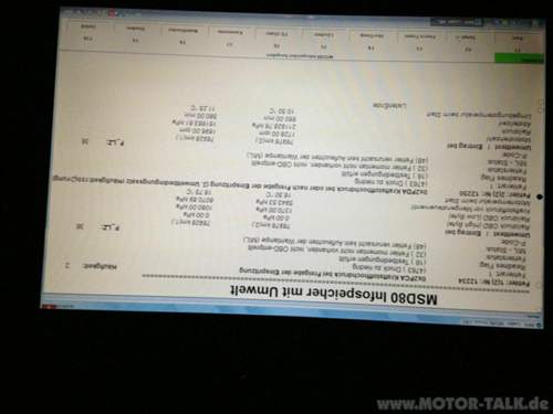

Beim Fehlereintrag steht knapp 30° Motortemperatur. Wenn der Fehler kürzlich beim Kaltstart auftrat, wäre die angezeigte Temperatur zu hoch.
Kannst du die Motortemperatur über deine Software anzeigen lassen? Nicht, dass nur ein Temperatursensor defekt ist, und dem MSG eine zu hohe Temperatur meldet -> Einspritzmenge wäre dann zu gering.

Die 30grad sehen für Febr/März recht hoch aus. Der Raildruck schaut auch sehr niedrig aus.
Lass doch mal die Zündung Zündzeitpunkt überprüfen.

Ok, macht man dass mit inpa oder rheigold ? Hab die software erst seit kurzem, wo findet man den Zündzeitpunkt und sind die Sollwerte auch gleich drin?
Es kommt auch nach ca 4 st standzeit mal vor aber eher selten dann würden die 30 grad hinkommen denk ich.

Da musst du in den sauren Apfel beissen und zum freundlichen, wegen dem Zündzeitpunkt, sonstigen Sensoren.

Hallo. Meiner startet eigentlich sofort. Nur hört sich komisch an. Manchmal sehr unruhig und drehzahlschwankungen. Habe ein hohen spritverbrauch. Ca. 15-16 liter (sehr viel kurzstrecken). Und meiner meinung nach nicht volle leistung. Kann selber mit inpa und rheingold fs auslesen. Im fs steht nie was drin. Nur im infospeicher steht einiges. Unter anderem dieses hier.
