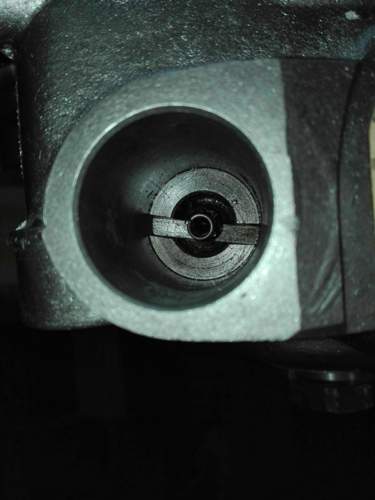

Da habe ich jetzt noch eine kleine Frage zum Verteilertriebling.
Bei mir sitz der Halbmond bei OT nicht ganz waagerecht sondern einen kleinen ticken nach hinten. Also er ist erst bei ca -7,5 grad vor OT waagerecht. Stelle ich die Zündung dann einfach auf OT ein anstatt der 7.5? Dann sollte es ja wieder die 7,5 grad passen?
so wie im Bild sitzt er richtig, technisch ist das aber völlig egal wie der sitzt. Es sei denn man hat nen Verteiler mit versetzter Nocke für Zylinder 3. Zündung stellst du ganz normal ein. Ablitzen auf die 7,5 Grad dazurechnen oder abziehen brauchst du nix.
Bei mir sitzt der also eine Rille weiter hinten, das der so leicht Richtung Zylinder 1 zeigt. Also ganz normal auf der Markierung von 7,5 grad abblitzen ?
ja natürlich
