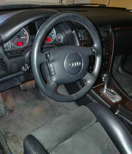

Ein erstes Bild, sieht schlimmer aus als im Original 😉
Der kommt noch zum Aufbereiter.
