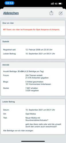

@echo_echo schrieb am 9. September 2021 um 09:27:23 Uhr:
…….. (Siehe Spritmonitorlink unten!)
Wo unten?😉
Wo unten?😉
Letzte 2 Zeilen des Profils.
Aha…also nichts für App user….
Klar kannste das auch in der App sehen. Geh auf das Profil und dann ganz nach unten. Dort ist der link zum Spritmonitor
Leider nein
Daher @slv rider bitte Links im Text 😉
.jpg
