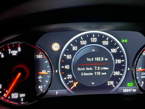

Nun hat es meinen wohl auch „erwischt“😁
2.0 4x4 260PS. Da sag mir noch einer, Benziner mit Allrad und Automat können nicht sparsam sein🙂
