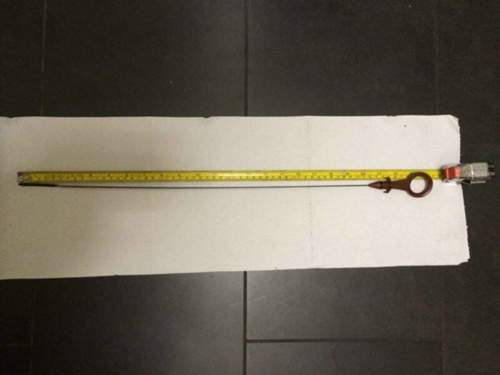

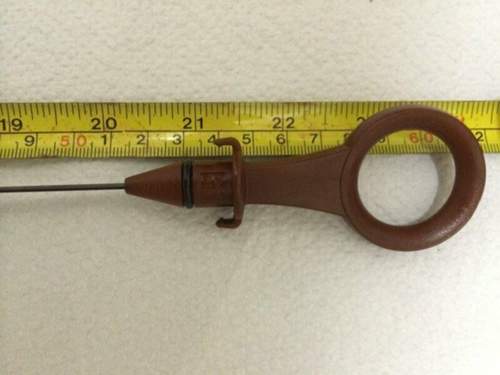

Stab 06J 115 611 E, sehe Bilder:
544 mm
Min 528
Max 507
Gesamtlänge Peilstab 06J 115 611 E
Peilstab 06J 115 611 E closeup
Kann die Maße von KeesB bestätigen.
lG

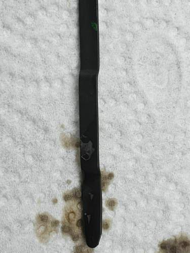

Danke für die Maße, habe kontrolliert und würde die unterschiede auf Messtoleranzen schieben. Ich habe gemessen:
komplett: 545
Min: 528
Max: 509
Habe also gerade mal rund einen halben Liter abgesaugt bis ich lauf Peilstab relativ genau in der Mitte lag (siehe Fotos). Laut aktulaisierter elektronischer Ölstandsanzeige habe ich jetzt nicht mal 1/4 über Min. Also 100%ig stimmen scheint es nicht.
Da der Fehler ja nur auftritt, nachdem das Fahrzeug länger gestanden hat werde ich es erst morgen testen können, ob der Fehler erneut auftritt. Ich werde berichten.

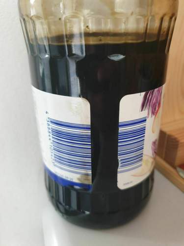

Noch eine andere Frage: sieht das abgesaugte Öl auf den Bildern nach gerade mal 200km Nutzung aus? Habe keine Vergleichswerte aber so sieht mein Öl sonst auch nach 10.000km aus.
Danke

Ja das kommt hin mit den Toleranzen mein Max Wert is auch eher in Richtung 510, aber es hat geschüttet deshalb hab ichs nicht augemittelt xD
Generell zeigt das MMI oft einen viertel liter mehr oder weniger an als der Stab.
Das Öl sieht mir nicht nach 200km aus, eher nacht 20000 xD Aber das ist halt auch oft schwer zu beurteilen 😉 Es kann schon sein das es sich relativ schnell färbt. Zur not hilft hir nur eine Untersuchung einer Ölprobe.
Hat der Wagen die TPI2 ? Sieht nach einer älteren TfSI Evolution aus und da kanns sein das man vielleicht etwas mehr Öl eingefüllt hat um einen hohen Verbrauch zu "verschleiern"....
Es könnte aber auch sein das man überfüllt hat weil deine Elektronische Ölstandsmessung ja anscheinend teilweise gar nicht oder nicht zuverlässig arbeitet.
