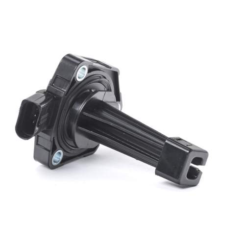

Bist du sicher das der Ölstandsensor in der Ölwanne erneuert is? Ist mit 3 Bolzen in der Ölwanne befestigt, und ist von unten zugänglich.

Hier ein Bild vom Ölstandsensor zur Kontrolle, vielleicht mal nachfragen beim Mechaniker?
Wenn man bremst "verschiebt" sich das Öl nach vorne, und wird der Ölstand im Mitte wo der Sensor sich befindet niedriger. Könnte eine Erklärung sein, wenn ohnehin der Ölstand schon niedrig ist.
Und sonst würde ich einen Ölmessstab nachrüsten zur Kontrolle.

Oelstandsensor
