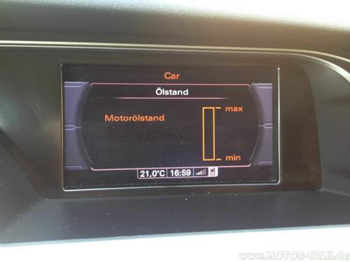

ich hab eine Frage zu meinem MMI 3G und zwar zeigt er mir keinen Ölstand mehr im MMI an. Der Motor ist warm und ich kann den Menüpunkt auch aufrufen, aber er bleibt leer siehe Bild.
Hat jemand eine Idee was die Ursache dafür sein könnte? Mach mir ein bisschen Sorgen, nicht das zuwenig Öl drin ist.

Keine Panik! D.h. der Ölstand ist jetzt genau auf Minimum. In absehbarer Zeit wird er dich also mitunter zum nachfüllen aufforden. Wenns so ist erst mal nen halben Liter auffüllen und dann weitersehen 🙂

Ich glaub da verwechselst du irgendwas..... Vielleicht blendet er bei der Nachfüllaufforderung irgend so eine Grafik ein (darauf hab ich noch nicht geachtet). Aber die Messung selber zeigt immer nur von MIN bis MAX.
hallo ich habe gleiche probleme Audi A4 1.8TFSI...----bei warme und kalte Motor ich probiere ganze Zeit schon öl kontrolieren aber elektronische Einzeige zeigt mir immer ---"Momentan ist nicht möglich "..... ich mache schon sorgen ob dass öl nicht genug, was muss ich machen, oder ist das normal? Und zweite Frage meine Audi hat 31000km gelaufen -warum mein Ende von Ausspuf so schwarz wie bei diesel, schmeist so viel Dreck dass meine Fliese in Garage hat Flecken???? Danke.
Fahr den Motor schön warm (10 - 15km sollten genügen)
Dann Auto auf einer waagrechten Stelle abstellen und Motor aus.
Dann ca. 2min warten und nur! die Zündung einschalten.
Dann solltest du im MMI den Füllstand korrekt angezeigt bekommen.
Ich machen das ab und zu während der Fahrt, das geht auch, aber ist dann unter Umständen etwas ungenauer, was aber keine Rolle spielt :-)
