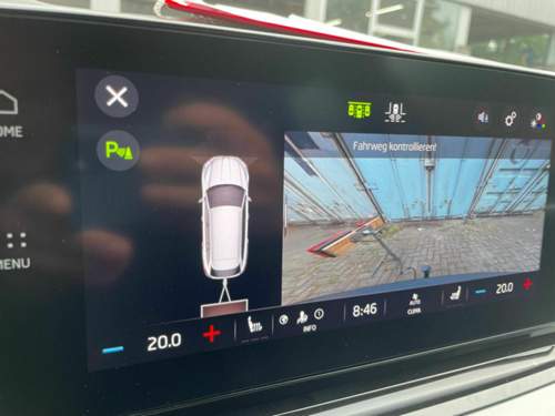

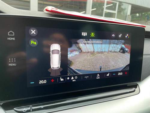

Gestern für ein Autohaus eine ahk gemacht. Gibts ja aktuell nicht mehr wegen lieferengpässen.
