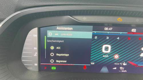

Was ich gestern bei einem Octavia 4 gemacht habe, bzw. was nicht von einer SFD-Sperre betroffen ist:
- Aufwertung Spurverlassenwarnung zum adaptiven Spurhalteassistent
- Startzustand Spurhalteassistent "merkt sich letzte Einstellung"
- Neben "ACC" und "Limiter" ist noch zusätzlich der klassische Tempomat aktivierbar
Hier die Vorgehensweise:
Steuergerät A5: (2Q0....)
Byte 8, Point_of_intervention auf "Early"
Byte 9, Configuration for lane dep....warning KL15 --> Last Setting
Byte 17, HC_Warn_Intensity --> "Medium"
Das funktioniert NICHT wenn man den Travel Assist aus dem Reise&Komfort Paket hat!!!
Tempomat zum ACC dazu:
Steuergerät 13, Login 20103, Byte 6 "Cruise_control_mode" aktivieren

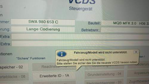

Guten Morgen
Ich komme ins STG nicht rein. Er sagt dass nein VCDS zu alt sei? Obwohl auf dem neusten Stand und V2 Version.
Hab es letzte Woche an einem Seat Tarraco erfolgreich umcodiert…
Benutze Version 21.3.0
.jpg
Achso, okay.
Dann ist das Modelljahr 2022 noch nicht drin.
Lade dir mal die engliche Version 21.9.
Die kannst du problemlos parallel zur deutschen installieren, bzw. installiert sich sowieso in einen anderen Pfad als die Deutsche.
https://www.ross-tech.com/vcds/download/current.php
Damit sollte es dann gehen. Nicht vergessen die Haube zu öffnen vorm Codieren.

@funmaker2001de schrieb am 10. September 2021 um 18:16:59 Uhr:
Fla und VZE sind Swap Codes. Mir etwas Glück kommen diese Optionen nächstes Jahr im Connect-Shop.
Adaptive Spurführung ohne Kapazitives Lenkrad macht keinen Sinn und Spass.
Hast du ein beheiztes Lenkrad?
Ja habe ich. Kapazitiv ist es auch. Merke ich indem ich unten an der Plastikabdeckung beim 2 Speichenlenkrad mit 2 Fingern lenke, er dann meckert und ich dann mit der anderen Hand nur leicht oben ans Lenkrad fasse, dann ist die Meldung wieder weg (siehe Bild)
Heißt also mit VCDS nicht möglich?
20210910
FLA ist kein Swap, aber SFD. Geht nicht
