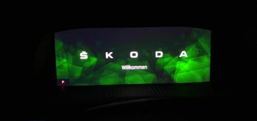

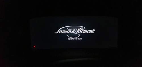

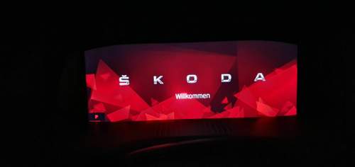

Octavia 4 NX Startbildschirm anpassen
-Steuergerät Schalttafeleinsatz
-Lange Codierung
-Startbildschirm
1. Laurin&Klement
2.+3. Rot Skoda VRS
4. Grün Skoda Scout
5. Blau Skoda
6. Sportline
7.+8. nicht belegt(bei mir jedenfalls)
