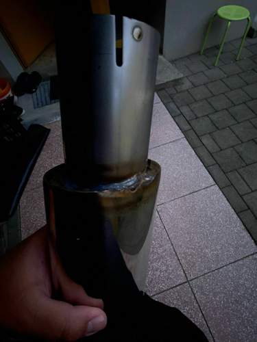

so leute die anlage ist eingebaut leider nicht komplett.
1. der MSD hat ha eine Krümung, ich gehe davon aus dass es wegen der Kardanwelle ist, falls ja dann ist es an der falschen Position, bei mir mussten sie lange die Anlage anpassen damit es nicht die Kardanwelle touchiert. Siehe Bild.
2. Die Endrohre wurden von innen schwarz lackiert, sieht ok aus. Jedoch passen sie nicht und kommen am Diffusor an. Eine Seite konnte man etwas richten aber die andere Seite nicht. Mir wars auch zu blöd dass sie dort noch mehr anpassen und machen. Ich suche erstmal andere Endrohre. FMS schickt mir keine weil ich den Auspuff und die Endrohre zurückschicken müsste. Ich habe keine Zeit und Lust für diesen Theater.
3. Ich weiss auch nicht, schaut euch die Schweissarbeit an und wie nicht zentriert die Dinger geschweisst wurden. Kein Wunder dass nichts passt.

Damit wäre ich nicht einverstanden, weder die Qualität der Schweißnähte, noch die Passgenauigkeit sprechen für die Anlage.

Also meine Schweißnähte waren schon nicht das Gelbe vom Ei. Aber bei deinen hätte ich gefragt, ob das die Sekretärin gewesen ist. Vll. noch Azibu. Sieht schlimm aus. Hätte ich zurückgeschickt.

Sorry, aber das Ding sieht einfach nur schlimm aus... mir wäre das echt peinlich, so eine Lehrlingsarbeit an einem RS3 installieren zu lassen.

Krass ... für das wirklich eine bodenlose Frechheit. Denen würde ich die Anlage um die Ohren hauen. Für das Geld bekommt man bei Incarstyle eine gebaut, nach Deinen Wünschen.
Scheint aber Mode zu sein, anscheinend kann man sich solche Azubi Arbeit zu diesen Preisen leisten, denn für eine ordentliche Anlage legt man das 2,5 fache hin und das wissen diese Hersteller.
