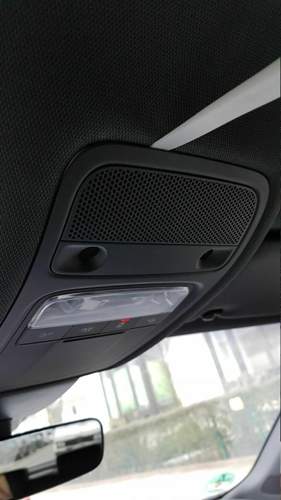

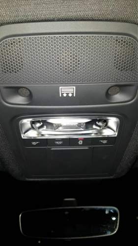

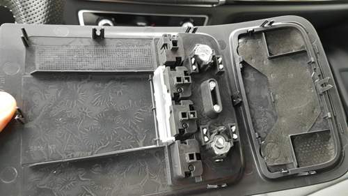

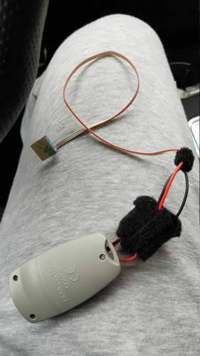

Tada...
Geheimer Garagentoröffner 😉
https://youtu.be/Nkq-BALFL9g

Danke für die Idee.
Jetzt weiß ich was ich als nächstes mache 😉
Kannst mir noch sagen werlchen Sensor du verbaut hast?
https://www.conrad.de/de/...t01n-nr-475-vdc-bis-30-vdc-700344.html?...
Dazu noch ein 12V DC Relais und 3.9kOhm Widerstand. Der Sensor benötigt so nur sehr wenig Strom und schaltet Masse aufs Relais.

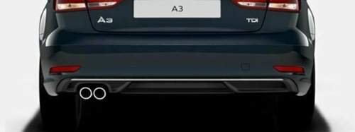

Kann mir eventuell jemand sagen, ob der Design Heckdiffusor der FL Limo auch an die VFL ohne S Line passt? Sieht ja deutlich besser aus als das Plastikteil, wenn man kein S Line hat.
Danke

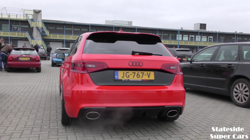

Hab ich in einem Video gefunden.
Glaube der ABT hat auch sowas. Erinnert ein wenig an den A1 Clubsport. Wäre interessant wie das auf einem grauen wirkt...
Der FL Diffusor sieht etwas dezenter aus. Der schwarze aus deinem Bild sagt mir leider gar nicht zu.

auf deinem Bildchen ist der Diffusor vom RS3 zu sehen
Ich meinte eigentlich nur die optische Modifikation der Heckklappe mit dem schwarzen Teil

Das habe ich auch so verstanden

Sieht beim A1 quattro aber besser aus, weil die Rückleuchten komplett schwarz umrundet werden.
