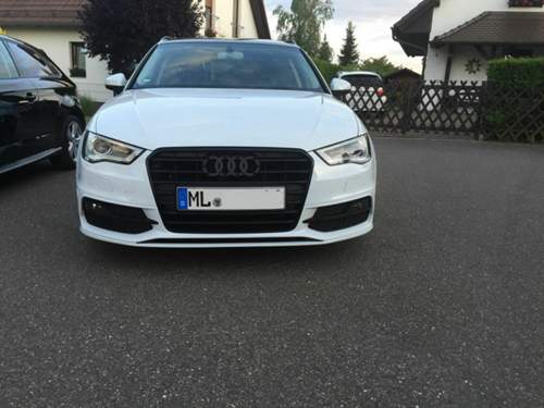

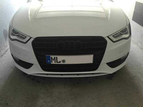

So hier mal ein paar Bilder von der s-line Nachrüstung. Fehlen nur noch die Schweller.
Altteile gibt es bei eBay zu kaufen. Einfach nach mzfighter suchen 😉
@SirRoedig schrieb am 1. August 2015 um 20:32:59 Uhr:
nice nice nice...
was haste denn für den dachkantenspoiler bezahlt?
neu kostet er irgendwas um die 280€
@SirRoedig schrieb am 1. August 2015 um 20:49:55 Uhr:
Apropos, was hast du für alles bezahlt ?

@Audi-A3-8V schrieb am 1. August 2015 um 20:50:28 Uhr:
Apropos, was hast du für alles bezahlt ?Zitat:
Gute Frage, muss ich mal zusammen rechnen.
Stoßstange neu ca.380€
Gitter NSW ca. 86€ (x2)
NSW ca. 70€ (x2)
Kleinteile ( 2 PDC Sensoren, Abdeckungen SWRA & Abschleppöse, Gitter an Seite und Mitte) ca. 180€
Lackierung ca. 150€
Das ist nur für die Front. Was ich genau bezahlt habe muss ich mal ausrechnen. Mit gebrauchten Teilen (Stoßstange) kommt man billiger
@Punisher26 schrieb am 2. August 2015 um 00:16:34 Uhr:
Ja, des Kabel muss da am Pin 28 ran wo schon nen Kabel eingepinnt ist.
Hast du meine Pn bekommen?
@Punisher26 schrieb am 2. August 2015 um 10:40:58 Uhr:
Stoßstange is auch anders bei Sline hinten.
Blöd, dass sie das geändert haben. Aber dann gibts halt demnächst zum S-Line Dachkantenspoiler den Rieger-Diffusor 😉
Meiner Meinung sieht der Rieger nichts aus weil diese "Flaps" links und rechts am Rand zu groß sind. Man muss auch sagen, dass die Sline Schürze schon nen schickes Heck macht. Macht es viel breiter und sieht auch stimmiger aus meiner Meinung. Hab mich immer an der Optik gestört wenn ich seitlich von hinten drauf geschaut hab. Sah einfach immer ein wenig komisch rundlich aus. Jetzt mit dem Sline Heck siehts perfekt aus 🙂
