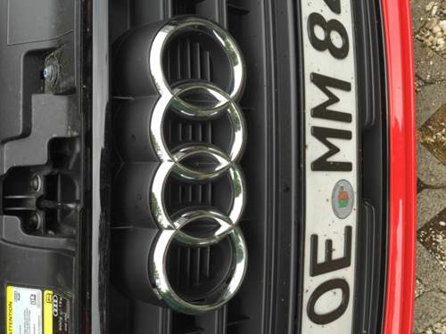

Hatte auch noch en Rest schwarz Matt hier und hab grad vorne und hinten die Ringe besprüht...
Hab jeweils 8 lagen gesprüht mit Ca. 10 min. zwischen jeder Schicht.
+7
sieht auch bei dir klasse aus
bei mir habe ich aber nur 3 Lagen gesprüht, von der Deckkraft her kein Problem.
Aber wie gesagt, von der Oberflächenqualität bin ich nicht überzeugt von Plasti Dip und in schwarz glänzend wäre es optisch auch noch schöner. (Deswegen hab ich die Ringe hinten auch schwarz lackiert und nicht gedippt)

Hab grad noch die frontlippe besprüht. Mussten auch wieder so 7-8 Schichten drauf bis es komplett deckt. Hab aber auch nur immer ne recht dünne Schicht aufgetragen.
Irgendwie gefällt mit das Ergebnis bei der s-line Front aber Net so richtig.... Mhhh.

Sieht schick aus mit dem Schwarz.

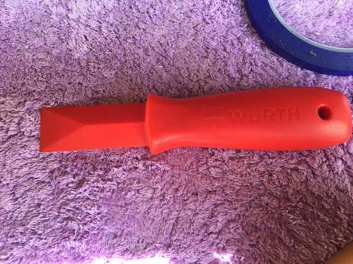

Hast die Frontringe mit nem Schraubenzieher problemlos raushebeln können?
Gruß Marco
@KingMues schrieb am 13. Juni 2015 um 12:42:25 Uhr:
Sieht doch gut aus.
Und wenn's Net mehr gefällt einfach wieder ab damit.
Jo ging erstaunlich gut.
Sind keine clips abgebrochen. Hab mit dem roten Teil auf Bild 1 + 2 der letzten Fotos die ich gepostet hab an der unterkante der Ringe angesetzt und ein clip nach dem anderen vorsichtig raus gehebelt.
Mit nem schmalen Schlitz-Schraubendreher wird's sicher auch gehen, es empfiehlt sich aber eher etwas keilförmiges aus Kunststoff zu nehmen.
Hier nochmal en Bild von dem Teil. ( das Is son Folier Zubehör teil, mein Bruder Is Folierer ;-) )
