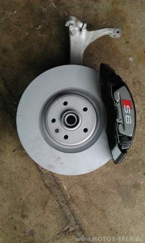

So da sich immer mal wieder die Frage nach einer grösseren Bremsanlage für die V8 Modelle stellt und die RS6 doch mit einiges an Kosten entsteht vor allem im Unterhalt, möchte ich mal zwei P&P Versionen für die VA vorstellen welche mit Teilen aus dem Konzernregal zusammengestellt wurden und somit auch eine Ersatzteilbeschaffung vereinfachen
Die erste Variante ist schon einigen hier bekannt und setzt sich aus Teilen zusammen wie sie auch im aktuellen S4 / S5 / Q5 und A6 4G verwendet werden.
Vorteil hierbei ist das die Scheiben die gleiche Gesamthöhe aufweisen und der Lochabstand der Sattelhalter ebenfalls 146mm beträgt.
Es ist eine 345 x 30 x 52,5mm Scheibe mit einem 1K Faustsattel, sie ist recht bissig und wird auch schon von einigen hier mit Zufriedenheit gefahren.
Die zweite Variante ist relativ Neu und ist noch ne Nummer Grösser
Hierbei ist es ein Teilemix aus einem 2K Sattel aus dem A8 4E und der 356 x 34 x 52,5mm Scheiben aus dem A6 4G, man nimmt am besten noch den etwas längeren Bremsschlauch vom A8 dazu damit alles sauber läuft.
èber beide Varianten passen noch einige 17" Felgen, ist aber abhängig vom Felgenbett.
Auch sind mit anderen Scheiben, beide Varianten für die 6 Zyl bzw. die schmale Spur verwendbar.

sag mal hast Du auch so einen Rand den die Beläge nicht abdecken..wie bei mir auf den Bild zu sehen..?
Nicht das ich einen falschen Sattelhalter habe, aber eine 17" Felge passt drüber, somit müßte es der richtige sein...habe jetzt doch etwas zweifel...als ich mir nochmal Deine Bilder angesehen habe auf Seite 1 & 2...

Das liegt daran das er auf dem einen Bild mit dem S5 Sattel dort schon die Beläge drin hatte. Und die sollten schon die komplette Scheibe abdecken 😉

Nein die Beläge sollten nicht die ganze eibfläche abdecken und bei der 2K Variante ist Audi wohl mit der Aufteilung grosszügig gewesen und hat mehr als einen cm Ungenutzt gelassen, bei EBC Belägen sollen es wohl nur 7mm sein die Innen stehen bleiben. Aussen ist er dafür bis auf einen knappen mm Bündig
Also ist das bei Dir auch so wie bei mir auf den Bildern..?
Scholli, bei mir ist die ganze Reibfläche abgedeckt. Und auf deinen Fotos ist der Belag verbaut da dort bei genauem hingucken der Audiaufdruck der Beläge zu sehen ist. 😉
NAja es bleiben innnen wie aussen etwa 1,5mm stehen die müssen stehen bleiben damit der Balag nicht kaputt geht 😉
bei mir sind es mehr als 1.5mm innen....
http://www.motor-talk.de/.../fnr42-an-4b-v8-va-14-i205128912.html
auf diesem Bild sieht man das der Sattel bis zum Rand geht...jedoch bei mir mit den 356er vom 4G nicht da ist ein Rand ....liegt es jetzt and en Scheiben oder am Sattel, habe mich eigentlich nach allen Teilenummern gehallten.
DAs ist auch beim A8 so, da hat Audi gepennt oder absichtlich soviel inneren Rand gelassen, nicht nachvollziehbar aber orginal auch so , bei mir eben so. Mache mal morgen nen Bild

Die FNR 42 Alu Sattel stammen vom A8 4E und werden auch im S6 4F, Phaeton und Bentley mit dem jeweiligen Haltern mit bis zu 405mm grossen Bremscheiben gefahren. Für die A6 4B Modelle passen zwei Bremsscheiben, für die V6 bzw. Die schmale Spur, wo die Bremscheiben 46,5mm Gesamthöhe haben die etwas teureren RS4 B5 Scheiben und bei den V8 bzw. Der breiten Spur vorne, die Bremsscheiben mit 52,5 mm Gesamthöhe passen die 356 mm Bremscheiben vom A6 4G
man benoetigt die 146mm Aufnahme am radlagergehause
