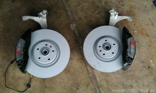

So heute alles ferig gemacht, neue Radlager verbaut, neue ABS-Sensoren, überholte Sättel mir neuen Anbauteilen (Bremsrohre, Führungsstife, Kappen usw.) neue Scheiben in 356x34.
Und muß sagen das sieht Bombe aus..😁 ein großes Dankeschön an Scholli ohne dessen Hilfe ich heute immernoch nach Scheiben suchen würde.
Verbaut sind:
-RS4 Radlagergehäuse
-RS6 Radnaben
-Audi A8 4E Sättel
-A7 4G Scheiben
einzigste änderung ist das ich die gewinde für die Befestigungsschrauben der Bremsscheiben geschnitten haben um diese zu befestigen.
Auch neue Halter aus Edelstahl für die ABS/Bremsverschleiß-Kabel der an das RLG kommt wurden verbaut.
Imag0117

Ja die S6 Schildchen waren ein muß...😁
mache die Woche über Bilder vom Halter habe leider keins gemacht aber reiche ich sehr gerne nach..😁
Gekostet haben mich die Scheiben mit Belägen 230€ bei einem Internethändler.
-Radlager FAG 130€
-RS6 radnaben gebraucht 50
-RS4 Radlagergehäuse 150€ samt allen Lenkern
-Sättel überholt kamen 400 samt allen Teilen
Anlage ist erst vormontiert wird am WE verbaut...😁 TÜV hat auch seinen Segen gegeben..😁 bzw. ist mit einverstanden habe es im vorfeld geklärt.😁
