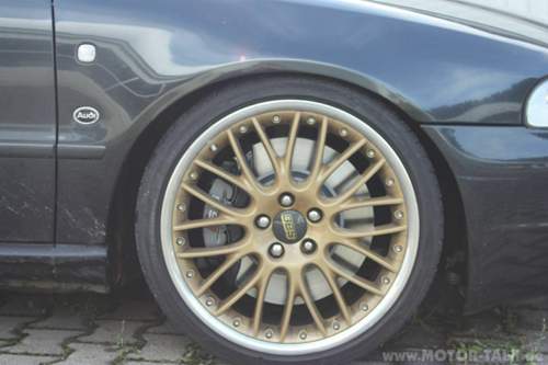

Abend,
auch ich kamm am WE in den Genuss der Anlage, wobei ich and er HA noch die 256er fahre bis die 310er fertig ist.
Die Bremsleistung ist wesentlich besser als bei der alten HP2 die ich vorher drin hatte, kann nur sagen der Aufwand hat sich auf alle Fälle gelohnt.
Img-6337
Original geschrieben von Thomek29
Abend,
Warte mal ab bis hinten die größere drin ist. Wirst überrascht sein wieviel das aus macht. Ich habe nämlich erst hinten umgebaut und dann vorne. Daher konnte ich den Unterschied z.B. anhand einer reduzierten Nickbewegung des Vorderwagens beim starken Bremsen, sowie dem nachlassen der VA erfühlen.
Hinten neu und Vorne nur noch Rest. War ,,lustig''.
Während vorne nicht mehr wollte merkte man bei steigender Temperatur wie die HA immer heftiger packte, jedoch ohne zu überbremsen.
Nachdem dann der Größenwahn an der VA einzog war alles wie vorher nur mit deutlich besserer Bremsleistung und ohne Fading.
Na vor allem weil er die Anlage in nem leichteren S4 B5 fährt. Denke mal vom Gewicht eher wie deiner Joe und nicht wie mein 2 tonner, aber auch ist sie sehr ordentlich und verzögert spuerbar besser
Achso wollte ja mal nen Bild nach der Einbremsung reinstellen, VA und HA
Hast du auf dem 2. Bild mit der Felge gebremst?? 😁😁😁
Das sind meine Reserve Felgen gewesen und sollten mal aufgearbeitet werden naja hatte sie dann schneller gebraucht als mir lieb war die dunkelgrauen waren ja etwas unrund
