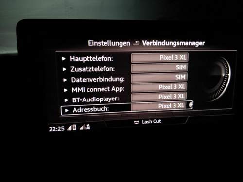

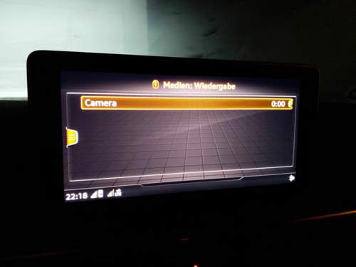

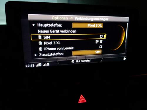

Also ich verzeifel bald an dem MMI und meinem Handy .
Ich habe das große MMI plus Touch ohne Smartphone Adapter. Nach einigen ungenügenden Versuchen habe ich mir eine Multisim von meinem Anbieter besorgt. Nun geht alles über meine interne SIM und Amazon und Webradio laufen einwandfrei.
Jetzt kann ich seit heute keinen BT Stream meiner Medien mehr herstellen. Das MMI zeigt mir immer Camera an und not providet. WLAN Streaming meiner Handymusik ging noch nie. Habe da auch noch keine Lösung gefunden.
Handy ist das Google Pixel 3xl.
Ich habe gar keine Option. WLan im MMi. Außer im Reiter Audi Connect, aber wenn ich den anklicke komme ich sofort zu den Medien wo wiederum kein WLan Button ist.
Im Anhang Mal ein paar Bilder.
Vieicht liegt es am Handy. Weiss da aber auch nicht weiter weil ich dort keine Einstellungen zu. Media streaming finde.
