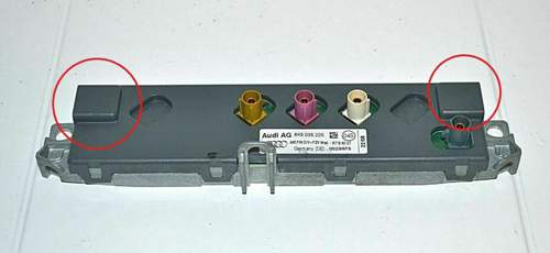

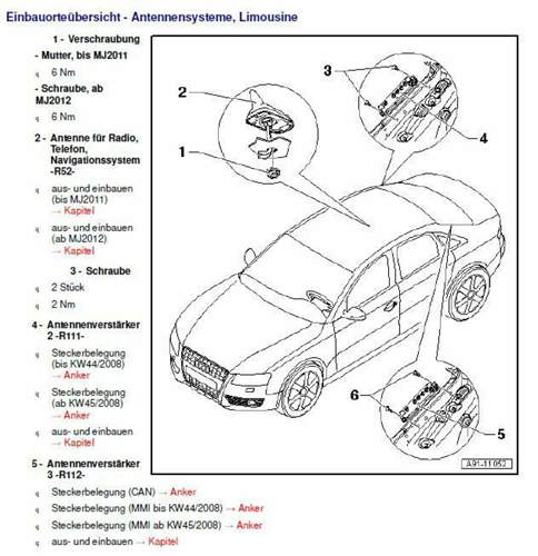

Dachantenne ist doch GPS Standheizung GSM
Heck/Seiten Scheibe für Radio, ggf. Funk ZV?
Wo wir beim Radio sind, bei meiner FL Limo ohne DVB sind die Heizdrähte der Heckscheibe durch, Radio Empfang ist bescheiden, eher am rauschen, gibt es da eine Alternative?
Die 3 Anschlüsse sind für Telefon , Navi und Standheizung.
Hinten rechts im Kofferraum gibt es einen Verstärker für den Telefonempfang.
Normalerweise rauscht da nichts.
Eventuell die Anschlüsse an der Heckscheibe oder die Antennenverstärker hinter der linken und rechten D-Säulen Verkleidung prüfen.
Hatte vor Paar Monaten die Heckscheibe bei der Limo Folieren lassen, keine Hobby Hinterhofbude, Bekannter von der Freien Werkstatt hatte ihn auch Empfohlen
Als er Anfing mit der Grundreinigung hat sich der Braune Schutzlack Gelöst, da kamen auch schon die Heizdrähte runter, war so oder so hin, wurde dann alles soweit Restlos Entfernt.
Habe im Stromlaufplan Gesehen das Scheibenantenne Aussen am Verstärker dran sein soll, Bild Roter Kreis, auch wenn noch Radio über Dachantenne, also GPS Dachantenne ist auch schon seit über 3 Jahren Ausser Betrieb,...

GPS-Antenne auf'm Dach defekt.
[Von Motor-Talk aus dem Thema 'Navigation falscher Standort' überführt.]
Antenne hat einen weg, Korrosion, in die Richtung wirds gehen.
Ja, Dachantenne oder Antennenverstärker defekt. Hatte ich auch, ging aber noch auf die 5 Jahresgarantie.
Wie in dem thread beschrieben musst du nicht unbedingt die teure Reperatur durchführen sondern kannst eine GPS Antenne mit Fakra Anschluss kaufen und bspw hinterm Handschuhfach verbauen (lassen). Die originale Antenne wird dann ausgesteckt.
