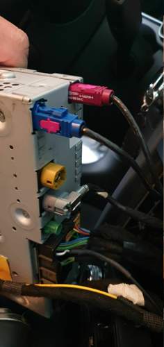

Während der Fahrt hat sich mein MMI Navigation Plus-System wiefolgt verhalten :
Plötzlich zeigte das Navi an, ich würde über Wälder und Seen hinwegschweben, so als ob er noch die Infos von den Radsensoren bekommt, aber kein GPS-Signal mehr. Auch einen Tag später ist nun das gleiche Problem vorhanden.
Die Audi-Hotline hat mir gesagt, wie ich mit den drei Tasten einen Reset vom MMI machen kann. Leider führte dies auch nicht zum Ziel. Ich befinde mich laut Karte wo ganz anders (wo es ausgefallen war)
Hat jemand von euch eine Idee, wie ich dem Navi wieder sagen kann, wo ich wirklich bin ?

Wenn du den A4 gebraucht gekauft hast, war vielleicht die GPS Antenne am Dach schon defekt und es wurde eine neue Antenne hinterm Handschuhfach verbaut
Wenn die neue Antenne montiert ist brauchst du dann nur den Antennenstecker hinter dem MMI umstecken.

Ohne Antenne würde das MMI kein GPS Empfang haben.
Ist in den Seitenscheiben noch etwas verbaut?
Kein GPS.
Hinter dem MMI nachschauen ob noch ein anderes Kabel ankommt.

Kabel sind nur original.
Kann mir niemand erklären.
