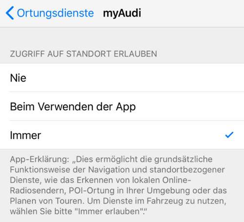

ich hänge mich mal hier dran, wo ich nicht weiß, ob es ein Bug oder Feature ist.
Bei mir funktioniert grundsätzlich die myAudi-App in Kombination mit dem iPhone 8 und einem Audi A4 Bj. 08/2018 inkl. Phone Box. Genau diese Phone Box macht mir gerade Kopfschmerzen:
Wenn das Telefon nicht in der Phone Box liegt funktioniert alles einwandfrei, Webradio/Napster/Amazon Music - nur wenn ich das Telefon in die Phone Box lege wird die Verbindung zwischen myAudi-App und Auto (wohl) unterbrochen und Webradio/Napster/Amazon Music werden mir nicht mehr angezeigt und somit läuft auch die Musik nicht mehr.
Meine Frage: Ist das ein Bug oder ein Feature? Kann mir jemand hier weiterhelfen, wieso das der Fall ist?
Danke vorab!
Irgendwas was mit dem Qi laden und iPhone, gab's Probleme. Irgendwo im hier im Forum stand was, wie man es behebt.
Location tracking immer erlauben, sonst app bei strom dann im suspend.
Jap, Ortungsdienste für myAudi auf Immer setzen und es läuft dann auch in der phonebox 😉
