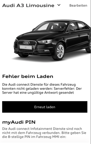

Ich habe versucht die myAudi App zum Laufen zu bekommen, das MMI hat den Code genommen, die App sagt "Fehler beim Laden".
Außerdem habe ich weder einen 10-stelligen Code am Schlüsselanhänger, noch den Eintrag Hauptnutzer in den Connect Einstellungen (habe sogar neben dem Lankrad nachgesehen!). Ich mag technische Spielereien ja schon, aber das ist alles nicht sehr transparent.

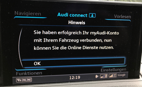

der Verifizierungsprozess ist erfolgreich durchgeführt. Sie haben einen Hauptnutzervertrag abgeschlossen und können sich als Hauptnutzer für Ihre Fahrzeuge festlegen.
Um Hauptnutzer für Ihr Fahrzeug zu werden, müssen Sie im MMI Ihren myAudi Benutzernamen und den Fahrzeug Code eingeben. Der Code dient als Eigentumsnachweis und ermöglicht die Nutzung der sicherheitsrelevanten Fahrzeugdienste.
1. Fahrzeug Code (10-stellig) freirubbeln
Sie finden den Fahrzeug Code unter einer blickdichten Sicherheitsfolie am Schlüsselanhänger, den Sie bei der Fahrzeugübergabe mit Ihren Schlüsseln erhalten haben.
2. Geben Sie den Fahrzeug Code zusammen mit Ihrem myAudi Benutzernamen im Multi Media Interface (MMI) neben dem Lenkrad ein, unter dem Menüpunkt:
- Audi connect
- Audi connect Nutzerverwaltung
- Hauptnutzer
- Hauptnutzer festlegen
Bild-1
Bild-2
Bild-3

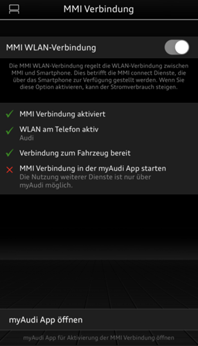

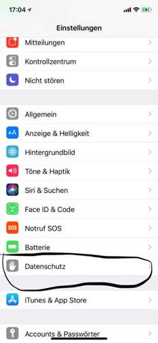

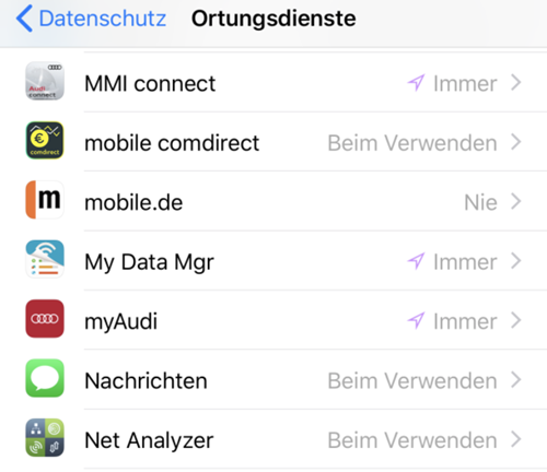

Ich war genau wie du Verwirrt wieso der eine Punkt rot angezeigt bleibt, aber da steht darunter das weitere Funktionen nur mit der Myaudi App angezeigt werden, nur das ist mit diesem Punkt damit gemeint und nicht zu Beseitigen.
Und wie du es hinbekommst, dass die MyAudi App die Daten aktualisiert: Ganz einfach, du muss beim iPhone unter Datenschutz, die MyAudi App auf „IMMER“ einstellen, erst dann verschwindet der Fehler.
Ich bin mir nicht sicher, aber was Amazon Music betrifft, das funzt wohl erst mit FL und MIB 2.

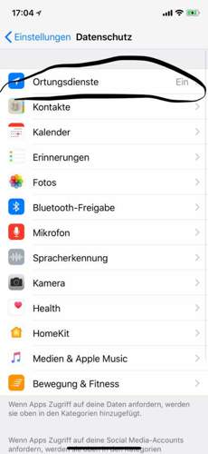

Hi danke für die Antwort.
Kannst du mir sagen, wo genau das eingestellt werden muss?
Unter Datenschutz taucht myAudi nur beim Datenschutz-Ortungsdienste auf.
Bild-4
Bild-5

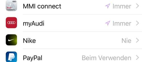

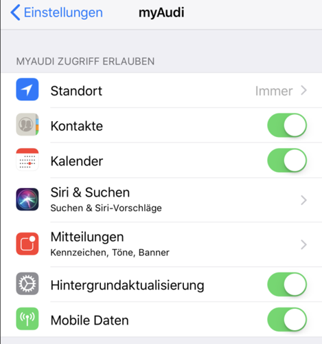

@Meo84 schrieb am 24. März 2018 um 14:42:24 Uhr:
Auf den Bildern hab ich es Markiert. 🙂
Eventuell nochmal die App löschen und erneut installieren und dann bei allem was abgefragt wird immer auf Erlauben klicken. Seitdem habe ich keine Probleme mehr mit der App.
So hat es funktioniert. Top.
