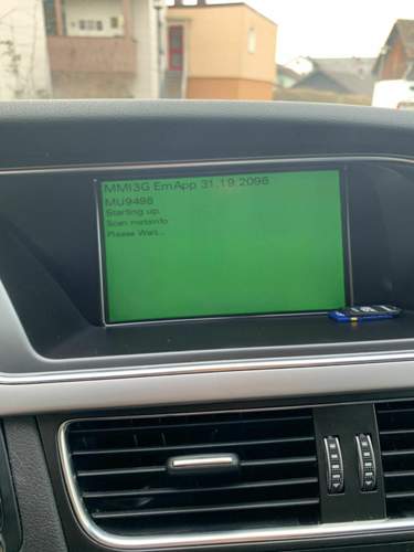

ich besitze einen A5 bj2012 facelift, seit einiger Zeit funktioniert das gesamte MMI 3GP nicht mehr. ( Dislplay schwarz, Mittelkonsole leuchtet nicht mehr, ....)
Ich war im Green Menü und habe dort mein Multifunktionslenkrad etc nach dem Firmware update wieder aktiviert. Danach kam aufeinmal das:
Hoffe auf jemanden der mir da weiter helfen kann

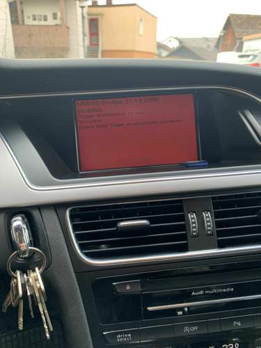

Das war nach dem Green Menü
Dann das und danach ging nicht mehr mal

@GPerformance89 schrieb am 5. März 2021 um 07:29:39 Uhr:
ich bezweifle, dass das bei einem FW-Upgrade überhaupt notwendig war incl. dem "etc" - was immer das heißt 🙄
Fahr zum 🙂 und lass einen Soll/Ist-Abgleich machen, oder frag Scotty18, ob er dir da weiterhelfen kann.
Bei einem Firmware Update muss überhaupt nichts im Green Menü aktiviert/deaktiviert werden.
Du hast Planlos irgendwas was verstellet, dass ist die Quittung!
Lösungsvorschläge wurden dir genannt.
Ansonsten, wenn du noch genau weißt, was du umgestellt hast, dann erstmal alle Werte zurück setzen, aus Ursprung.
Wie wars mit Neustart des MMI mit dem Affengrif
und was soll das bringen?? Der TE dürfte sein System x-mal neu gestartet haben. Mehr "kann" der Affengriff auch nicht.

meld dich per PN bei mir
sofern es jetzt komplett Tod ist ; ist nach x-Durchläufen der flash gelöscht
daher bootet es nicht mehr; bekommt man aber wieder hin
https://www.motor-talk.de/.../CreateMessage.html?toUserId=84076
@audijazzer schrieb am 5. März 2021 um 08:43:41 Uhr:
der wird Audi nichts mehr machen können; da die unit kein zugriff per SD oder Diagnose mehr hat
-was Audi macht ist ---> Austauschen und da reden für über 3xxx€ aufwärts
auch ein SVM etc bringt nichts mehr
ok, wieder was gelernt, dann das nächste Mal direkt zu dir 😉
