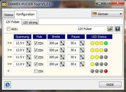

Interessant fand ich bei diesem Gerät die Möglichkeit, die Pulsbreiten und die Pausen in gewissem Rahmen selbst zu programmieren. Im Gerät bereits gespeichert ist das 12V - Standardprofil:
fdf6f086-8b1c-46f8-831d-19045daf6ee3

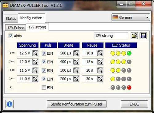

In der mitgelieferten Software ist dann auch die aggressive 12 V - Variante enthalten, die in das Gerät geladen werden kann:
87a779b0-3cce-405f-b621-066851f29652
Wie man sieht, unterscheiden sich die Profile doch erheblich. Das Aggressive Profil kommt aber den Werten Deines Eigenbaupulsers schon recht nahe:
@WBMVW schrieb am 29. Dezember 2016 um 21:16:23 Uhr:
...Der Pulser hämmert nun mit bis zu 105A in den Akku für 8µs mit einem Intervall von etwa 5 s...
Nur die Impulsdauer ist mit 500 µs erheblich länger. Andererseits sind das trotzdem nur 0,0005 s, also immer noch sehr kurz.
@WBMVW was meinst Du, kann ich den Pulser mit diesem Profil verwenden, ohne mir meine Batterie noch vollends zu zerschießen?

12v-standard
12v-aggressiv

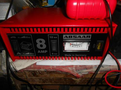

Ich werde dann erst einmal beim Pulsen mit dem großen Ladegerät laden, das ist da vermutlich nicht so empfindlich. Nur wollte ich das für die verschlossene Batterie eigentlich nicht nehmen, wegen gasen.
Dscn5612
Hallo
Oha...ein 8 A Gaskocher.
Das Ladegerät vom Fachhändler, dir nicht unbekannt, stört sich keineswegs an irgendwelchen Pulsen. Empfehlen würde ich am besten noch eine H4 Birne zum entladen.
Gruß Thomas
H4-Birne? Ich habe schon Glühobst gekauft, 21 W + 5 W + 10 W = 36 W oder genau 1 / 20stel. Ich muss nur noch einen Lampenträger vom Trabant rauskramen. 😁
Edit: Bei dem Gerät vom Fachhändler habe ich immer das Gefühl, dass es selbst in der Wintereinstellung schon auf Erhaltungsladung schaltet, wenn die Batterie eigentlich noch etwas weiter geladen werden müsste. Die Spannung lag bei Erhaltungsladung bei 12,98 V und fiel dann, trotz Erhaltung, innerhalb von drei Tagen auf 12,75 V ab. Jetzt, nach 8 Tagen ohne Erhaltung und bei Kurzstrecke, habe ich schon wieder nur noch 12,4 V.

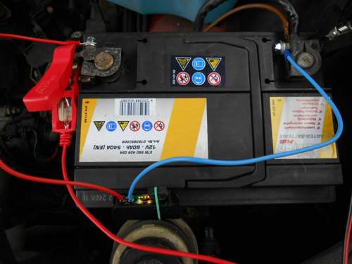

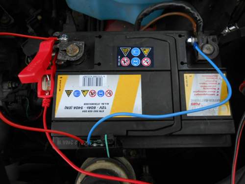

Das Ladegerät ist jetzt angeschlossen, der Pulser auch. Und der pulst tatsächlich. Ich kann das zwar so nicht quantifizieren, aber jedes mal, wenn die LED-Zeile blinkt, geht die Spannungsanzeige im Multimeter ganz kurz um 0,01 V zurück. Also kann ich wohl davon ausgehen, dass sich dort was tut.
