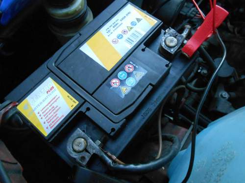

Letzten Freitag habe ich die Gelegenheit genutzt, bei frostfreiem Wetter mal meine Batterie aufzuladen, weil der Anlasser nicht mehr ganz so zügig drehte, wie man das eigentlich erwartet.

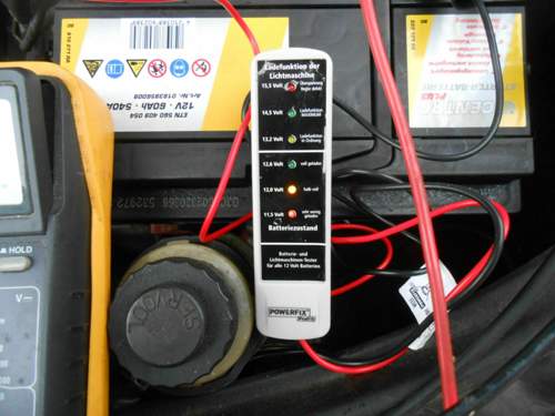

Die Ruhespannung der Batterie betrug 12,03 Volt. Nach dem Start des Motors konnte ich an der Batterie eine Spannung von 13,8 V messen, was nach allem, was ich gelesen habe, ja noch irgendwie normal sein soll. Der kleine Lichtmaschinentester sah das übrigens auch so.
Nachdem der Motor ca. 2 bis 3 Minuten gelaufen war, stieg die Lichtmaschinenspannung plötzlich auf 14.63 Volt an und blieb dann über mehrere Minuten bei diesem Wert.
So eine Änderung der Lichtmaschinenspannung ist mir noch nie aufgefallen. Daher jetzt meine Frage: ist das normal oder sollte die Lichtmaschine nicht eher eine konstante Spannung abgeben?
Der Regler mitsamt Kohlen wurde übrigens im Oktober 2015 von einer Fachwerkstatt für Autoelektrik ersetzt.

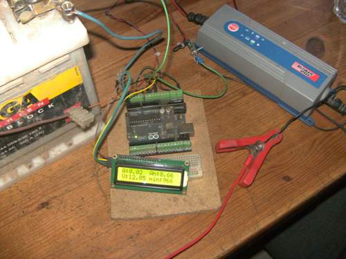

.........Die Spannung lag bei Erhaltungsladung bei 12,98 V und fiel dann, trotz Erhaltung, innerhalb von drei Tagen auf 12,75 V ab. Jetzt, nach 8 Tagen ohne Erhaltung und bei Kurzstrecke, habe ich schon wieder nur noch 12,4 V.....
Wenn man wüsste was das Ladegerät vom Fachhändler unter Erhaltungsladung versteht. in der BA findet sich weder Ladediagramm noch sonst irgendwelche brauchbaren Hinweise zur Ladestrategie. Eigentlich sollte das Teil eine IUoU Strategie nachgehen, die Betonung liegt auf "sollte"

Im Eigenversuch gestern auf heute, entladen und wieder laden schaut es aber so aus. Ladegerät zeigt grüne Led, also laden beendet, LCD zeigt nunmehr nur Batteriespannung und es fließt kein Ladestrom. Was daran erhalten sein soll weis ich auch nicht. Das Ladegerät war/ist 966min angeschlossen, geladen wurden 8, irgendwas Ah
Gruß Thomas

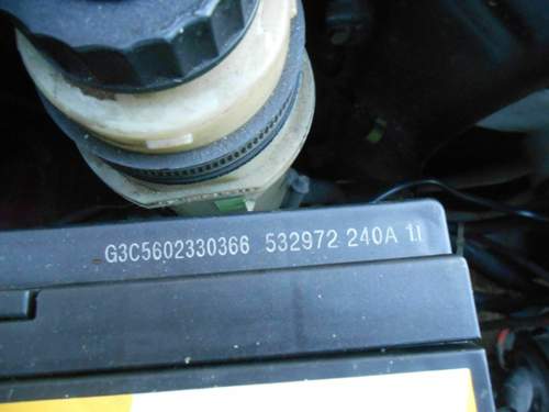

Moin
@Hans-57
Ick fragte dich ob die batterie irgendwo eingeschlagene Zahlen hat.
Auf deinen Fotos mit dem Pulser sieht ma die doch deutlich.
Ick lese da A 240 11.
Mit etwas Imagination wäre das dann die 24. Woche vom jahre 11... alo 2011...

Die oben von Dir zitierten Werte umfassen ja den Zeitraum vom Sonntag, dem 12.02.2017 bis zum Donnerstag, dem 16.02.2017. An besagtem Sonntag hatte ich das Ladegerät bei einer Batteriespannung von 12,12 V angeschlossen. Am Montag leuchtete die grüne LED und die gemessene Spannung war 12,98 V. Am Dienstag waren es dann 12,88 V, am Mittwoch 12,84 V und am Donnerstag 12,75 V, mit durchgehend angeschlossenem Ladegerät und grün leuchtender LED. Nachgeladen oder erhalten wurde in dieser Zeit anscheinend gar nichts.
Vielen Dank für den Link zu den Kennlinien. Ich hatte, vor einigen Wochen, bei der Spannungsmessung mal genau den Zeitpunkt der Umschaltung erwischt. Ich hatte also direkt vor der Umschaltung gemessen und habe die Messung nach dem Aufleuchten der grünen LED gleich noch einmal wiederholt. Leider finde ich jetzt den Zettel mit den Messwerten nicht. Die Spannung fiel jedenfalls schlagartig von knapp unter 14 V auf 12,8 oder 12,9 V ab.
Das würde für mich jetzt für eine IUoU-Kennlinie sprechen, bei der allerdings nach dem Erreichen der Ladenennspannung der Ladezyklus komplett beendet wird.
Vollkommen unklar ist mir aber auch der Zeitpunkt der Um- bzw. Abschaltung. Gestern habe ich mal probehalber die 44 Ah - Batterie geladen, die bei mir im Keller steht, weil sie den Trabant nach Frostnächten nicht mehr starten wollte. Dort habe ich, nach Aufleuchten der grünen LED, 13,31 V gemessen. Bei der 60 Ah - Batterie im Passat erreiche ich nur 12,8 bis 12,98 V.
Der Pulser im Passat blinkt übrigens auch heute noch im 10s - Intervall, obwohl die Batteriespannung mit 12,36 V schon deutlich unter 12,5 V liegt. Da weiß ich nun nicht, ob das ein gutes oder ein schlechtes Zeichen ist. 😁
Gruß Hans

Hallo Turbonelli,
Ich hatte mir die Zahlen auch angeschaut, konnte aber beim besten Willen keine Datumsangabe daraus ableiten.
Ich habe mal noch deutlichere Fotos angehängt. Ich lese bei dem weißen Stempel ...240A 1.1.
Das könnte für mich eher eine Art Leistungsangabe sein. Und die Ziffernfolgen vorher sagen mir auch nichts.
Dann ist auch noch etwas eingeschlagen oder eingeschmolzen: JGOE 22C2. Auch daraus kann ich kein brauchbares Datum ableiten.
Gruß Hans

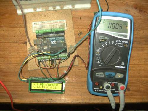

Ich meß die Tage mal mit meinem Multimeter, obwohl du hast ja auch eins.

Bin recht interessiert ob der Pulser was bringt, den Hans gekauft hat und lese hier gespannt mit.
Mein Problemfall ist heute nach 9 Tagen Standzeit und inzwischen wieder 10°C Außentemperatur ohne jedes Mucken angesprungen.

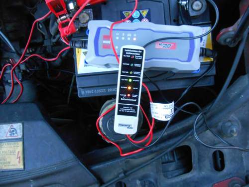

Die Batterie hatte heute 12,29 V und der Pulser pulst mit 14,56 s Pause (handgestoppt). Die Pulslänge sollte somit noch 400 µs betragen.
Ob das jetzt bei der Batterie schon was gebracht hat kann ich noch nicht sagen. Bei der letzten Ladung leuchtete ja 2 1/2 Stunden nach Ladebeginn schon die grüne LED, obwohl ich nur eine Spannung von 12,80 V messen konnte. Vielleicht hat sich das beim nächsten Ladevorgang schon gebessert.
Tante Edit sagt, dass der Temperatureinfluss nicht zu unterschätzen ist. Um den zu eliminieren müsste ich die Batterie nun noch ausbauen und im Keller lagern. Dann kann ich aber nicht mehr fahren, also muss es erst mal so gehen.

Stufe 6 scheint es wohl doch zu geben, scheint also wirklich eine Art der Erhaltungsladung zu beinhalten. Messen könnte ich mit Multimeter aber nur 50mA, keine 100mA.
Ich messe den Strom morgen mal an der Batterie im Keller. Die müsste relativ schnell auf Erhaltung gehen. Ich werde berichten.
