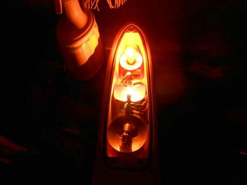

Die Trabant-Batterie im Keller wird zur Zeit entladen, mit einer 21 W Kugellampe und einer 5 W Soffitte. 😉
Dscn5641
Dscn5644
Extra dem Trabbi das Rücklicht ausgebaut 😁

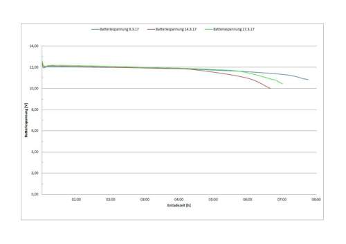

Seit dem 9. März hängt der Pulser an der alten 44 Ah - Batterie im Keller, zuerst mit der aggressiven Konfiguration, ab dem 17.03. dann mit der "normalen" Konfiguration, also 200 µs Pulsbreite im Intervall von 30 Sekunden.
Beim ersten Entladeversuch am 8. März 2017 mit C 20 (2,10 A) konnte ich dieser Batterie 16,07 Ah entlocken, beim 2. Versuch, am 14. März, nachdem die Batterie nach Volladung 5 Tage gepulst wurde, ohne am Ladegerät zu hängen, konnten trotz etwas höherer Ausgangsspannung nur noch 13,74 Ah entnommen werden. Am 15.03. wurde das Ladegrät angeschlossen und seit dem 16.03. bis heute hing die Batterie an der Erhaltungsladung und am Pulser. Mal sehen, was nun der dritte Entladeversuch bringt.

Der dritte Entladeversuch am 27.03.2017 verlief relativ ernüchternd. Nach 10 Tagen Erhaltungsladung und mit ständig angeschlossenem Pulser konnten diesmal 14,49 Ah entnommen werden, also nur 0,75 Ah mehr als beim letzten Versuch. Die 16,07 Ah vom ersten Versuch wurden also weit verfehlt.
Es bleibt auch unklar, ob die leichte Verbesserung durch den Pulser oder die länger andauernde Phase der Erhaltungsladung bewirkt wurde.
Entladediagramm-27-3-17
