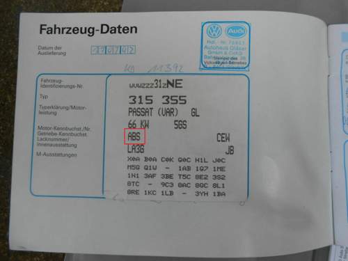

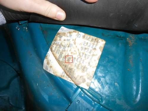

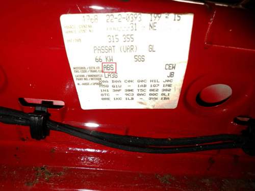

Der 2E ist ein Benzinmotor mit 1.984 cm³ Hubraum und 115 PS, der von 1990 bis 1994 im Passat verbaut wurde. Mit einem Hubraum von 1.789 cm³ und 90 PS hast Du entweder einen ABS (1991 - 9/1994) oder einen ADZ (10/1994 - 1997).
Der Motorkennbuchstabe findet sich auf dem Datenaufkleber im Kofferraum, auf der inneren Einbandseite des Serviceheftes, oben auf der Zahnriemenabdeckung sowie auf dem Motorblock.

Da hat doch ein Forenpate geschlafen und dem TE den falschen MKB verkauft...
Egal ob ABS oder ADZ Motor, auslesen lassen! Messwertblöcke auf Plausibilität überprüfen.

Der Passat hat die Motorbuchstaben ABS.
