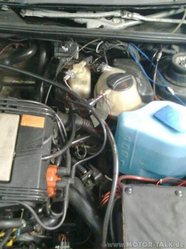

Tippe nun auch stark auf dieses Kabel mir ist nun aufgefallen, dass überall wo das Kabel Kontakt zu den anderen Kabel hat(etwas aufliegt) z.B. an den Kabel wo zu den Zünkerzen führen ein "Glühen" sichtbar ist. Liegt es mehr auf, sieht es im Dunkeln fast wie eine Lichterkette aus😁 ohne Witz (auch ohne Sprühnebel). Oder ist das etwa normal? (hab geschaut wo Motor und alles warm war.)
Schaut doch bitte mal an eure VR6 im Dunkeln, wenn Ihr das Zündkabel auf Kabel legt wo zu den Kerzen führen.
Kann es sein, dass durch dieses Zündkabel zuviel Strom fließt oder wie ist das zu erklären?

Wenns Funkt schalgen die Zündkabel durch. Was sagt uns das ?
Die Zündkabel sind tot.

Bei mir funkt nix im Dunkeln.
Auch nicht wenn alles klatsch Nass ist von ner Motorwäsche.
Kabel: Beru 1 Jahr alt !

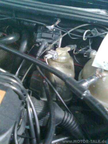

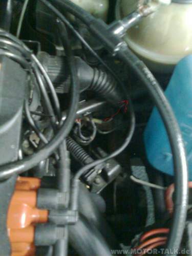

Am besten du machst mal ein Foto und zeigst dann auf die betreffenden Stellen. Funken dürfen gar nicht fliegen. Wenn doch, dann ist das jeweilige Zündkabel kaputt. Aber das hab ich dir ja schonmal erklärt.
Hab paar Fotos gemacht, da wo es gekennzeichnet ist also da wo das Zündkabel Kontakt zu anderen Kabel bekommt hats im Dunkeln gefunzt.
Zuendkabel1
Zuendkabel
und hier mein ich die Lichterkette wo es großflächiger auf nem Kabel lag bzw nahen Kontakt hatte
Zuendkabel2

Dann mußt du auch nur das Kabel wechseln. Und wie schon gesagt, die Zündspule. dann sollte er auch wieder laufen. 😉

Ich hoffe echt, dass es dann damit fertig ist.. Das Glühen an Zündspule nach benebeln auf erstem Foto (glaub Seite2) könnt aber auch vom Stecker kommen,weil der ja unmittelbar darauf sitzt.
