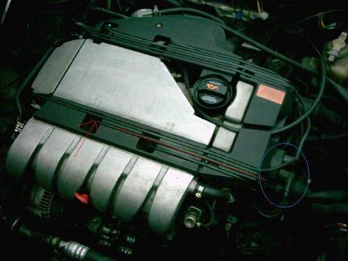

Hab gestern das Zündkabel durch ein neues ersetzt. Auto ging heute nicht aus auch nicht geruckelt (nur gestern einmal geruckelt). - Also Problem nicht behoben!!!??
Hab eben wieder im Dunkeln reingeschaut und unglaublich an den Stellen wo das neue Zündkabel aufliegt, funkts genauso!!!!
Bitte schaut doch bei euch auch mal wies da ist. Das ist mir unerklärlich!!
Außerdem hab ich eben gesehen, dass ein Kabel was zur "mittleren unteren" Zündkerze läuft auch Funken schlägt. Also schon extrem, bei einem Funkenschlag hab ichs sogar zischen gehört(kam von Richtung Zündkerze die sind aber alle neu. Man siehts am Kabel fast ständig "glühen"

Sicher das dass neue Funkt und nicht irgend nen anderes ?
Evtl. Beim Einbau beschädigt ? VW Zündkabelabzieger benutzt oder Schraubenzieher und Gewalt ?

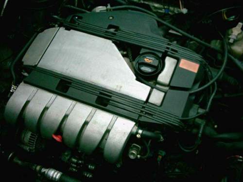

Zeichen mal in meinem angehängtem Bild ein wo er funkt.
Motor
schau mal bitte eine seite vorher. einfach überall wo mein Zündkabel (also des wo von Zündspule in die Kappe (blau umkringelt) läuft) mit anderen Kabel in Berührung kommt.
und der richtige Funke kam von dem Kabel( Motor ging aber nicht aus hat auch nicht gekotzt)
bei mir siehts etwas anders aus..
Motor-55771
Auf deinem Zündverteiler ist ne Schwarze Kappe drauf, mach die mal runter und steck die Kabel wieder auf und guck mal wo es dann funkt.
Nich das dein Verteiler durchschlägt und sich das irgendwie auf die Kabelüberträgt.
Hab an meinem 32b ne durchfeuernde Verteilerkappe.
Mit der Schwarzen Kappe auf dem Verteiler springt er gar nicht mehr, ohne die Kappe läuft er 1A.
Neue Kappe liegt auch im Kofferaum... hatte nur noch kein Bock zum einbauen 😁

Also hab heut nochmal mit meinem Spezi geredet, der meint nun ich soll Zündverteiler mitsamt Hallgeber! erneuern. Ich soll nun bei ebay die Teile herholen und er machts dann rein, weils bei VW um die 300€ kosten soll..
Achja und neue Zündkabel.. Eine funkt ja..
Den kompletten Verteiler??? Vergiss es.
Verteilerkappe und Verteilerfinger vielleicht, aber bitte nicht den gesamten Verteiler... denn der dreht ja nur und Strom läuft über den Finger zur Kappe und von dort weiter über die Kabel.
