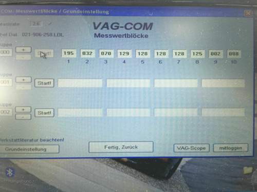

Wurde der Fehler vom ruckeln nun eigentlich noch gefunden? Würde mich interessieren stehe mit meinem '91 B3 vor fast dem selben Problem, nur das er nicht aus geht sondern nur Hart stottert, leider ist der Fehlerspeicher leer und bei dem alten Herren kann man die MWB scheinbar noch nicht einzeln auslesen.
es war die Zündspule damals. Doch der Messwerteblock 000 zeigt dir 10 Werte in Zahlen an, die bitte im betriebswarmen Zustand posten.
Gruß Wester
So ich habe am Wochenende nochmal ein wenig probiert, auch den MWB 0 ausgelesen als er warm war(siehe unten)

Habe dann alles mögliche im Netz versucht zu erlesen, habe seither getauscht probiert, Ohne jegliche Veränderung am Fehlerbild:
Verteiler samt hallgelber getauscht (gebraucht)
Drehzahlgeber getauscht (gebraucht)
Maße Verbindung gesäubert und Masse Leitung erneuert
KI getauscht (gebraucht)
Relais 109 und 167 getauscht (gebraucht)
ZAS überbrückt
LMM, Drosselklappen poti, Lambda der Reihe nach mal ab gesteckt
Zündspule getauscht gegen eine neue von Beru, damit will er gar nicht an springen, erst nach 8 - 9 Umdrehung versucht er zu kommen schafft es aber nicht, mit der alten springt er wieder auf Schlag an.
Fehlerspeicher stand dann natürlich voll, alles gelöscht, normal ne Runde gedreht bis der Fehler ein paar mal da war doch der Fehlerspeicher immer noch leer.
Mitlerweile ist es so schlimm das ich wenn ich auf eine Ampel zu Rolle und die Kupplung und Bremse trete geht er mal aus und mal fast aus die Nadel fällt auf 200u/min und dann fängt er sich, sägt 1-2mal von 500-800u/min und dann ist als wenn nichts wäre, fahre mittlerweile mir mehr Gas an dann kann ich ohne ruckeln los fahren. Fahre ich mit 50durxh die Stadt, lasse ihn Rollen und gebe schlagartig Gas, spinnt er wieder. Auch ist mir auf gefallen das ein Relais ab und zu klickt kann leider nicht 100% lokalisieren welches, ich vermute das 167 für die Pumpe. Kann natürlich auch ein anderes sein b.z. für den elektrischen BKV :/ er läuft im
Stand mittlerweile auch viel Rauer.
Ich hab mittlerweile keine Lust mehr da bei zu gehen, ich hoffe ihr könnt mir sagen was ich am besten zu erst machen kann.
Benzindruck/Menge, Steuergerät, Kabelbruch? Mehr fällt mir so langsam auch nicht mehr ein.
(Hab jetzt nicht so auf die Rechtschreibung geachtet, nicht wundern)
