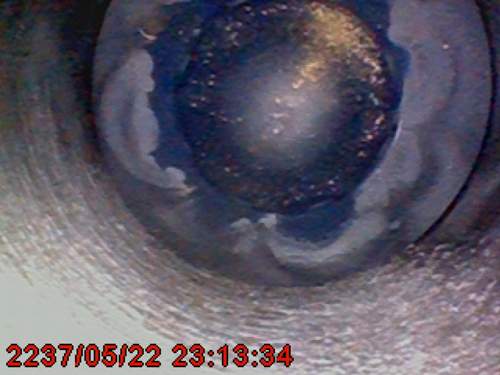

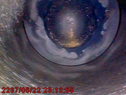

Ich will an der Stelle meinen Beitrag noch mal wiederbeleben.
Ich hatte, wie ich bereits beschrieben habe eine Motorenüberholung gemacht und hatte auf Grund eines nicht normalen Geräusches im Stand, den Motor anschauen lassen.
Ergebnis:
Ventildeckel undicht, das abmontieren hat gezeigt, dass die Dichtung nicht erneuert wurde sondern hinten nur etwas Dichtmasse drauf gemacht wurde, weil dieser vor er Motorenüberholung schon undicht war.
Laut Beschreibung werden aber alle Dichtung bei bedarf erneuert, doch diese war für eine Dichtung die 1 Jahr alt war zu hart und teilweise rissig.
Jetzt kommen wir zu dem Interessanten:
Das endoskopieren der Brennräume hat ein schönes Bild gezeigt.
Zur Info .... der Wagen hat jetzt 20.000 km nach der Revision runter und angeblich wurden die Zylinder neu gehont.
Jetzt ist natürlich klar, wo das Metall im Ölfilter herkommt.
Interessant ist, dass auf allen Zylindern das gleiche Bild zu sehen ist und daher wohl ein Verschleiß zu sehen ist.
