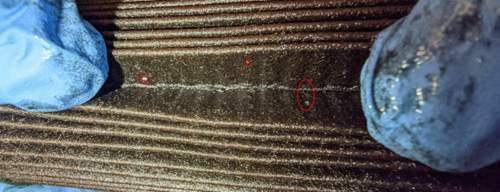

ich hatte im Okt. 2021 bei meinen BMW F11 530dX eine Motorrevision ohne das er einen Schaden hatte.
Das Auto wurde 1.000 km mit max 2000 Umdrehnungen eingefahren und hatte dann seinen ersten Ölwechsel bekommen. (Filter wurde leider nicht kontrolliert)
Es wurde nun ein zweiter Ölwechsel gemacht (nach insgesammt 8.000 km) und diesmal wurde sich der Ölfilter genau angeschaut und leider sieht das Bild nicht so gut aus.
Es wurde nun eine Ölspühlung gemacht, sprich neuen Ölfilter und Motoröl rein und 2 Std. im Stand laufen lassen und Öl wieder abgelassen.
Der Ölfilter hatte nur sehr kleine (wohl Alu) fragmente die man aber nur durch das funkeln gesehen hat.
Im abgelassenen Öl wurden dann noch 3 Metallstückchen gefunden die wohl in etwa so groß waren wie die im Filter nur ohne Plattgedrückt auszusehen.
Das Auto läuft bis jetzt ohne Probleme, was schon mal gut ist nur frage ich mich, ob dies von einer Revision kommen kann oder ob sich ein Motorschaden andeutet, was 8.000 km nach einer Revision wohl eher nicht passieren sollte, es sein denn, es wurde ein Fehler gemacht.
Eine Antwort von der Werkstatt die den Motor gemacht hat, steht noch aus.
Was denkt ihr ?
Hat jemand Erfahrung damit und kann mir sagen, wie ich am sichersten/besten vorgehen soll.

Also hast du den Motor kaputt repariert?
Solche Metallspäne sind jedenfalls kein gutes Zeichen. Auch wenn der Motor noch läuft.
Verstehe auch nicht warum du einfach so eine "Revision" gemacht hast. Ich lass mir doch auch keine Hüftprothese einfach so einbauen...
Ansonsten hast du alles schon selbst gesagt. Du hast ihn jetzt kaputt repariert. Späne sind nicht normal. Jetzt ist nur die Frage WANN er Probleme macht oder ganz den Geist aufgibt

Diese Revision würde ich sofort reklamieren und nicht mehr fahren.
Auch wenn die Werkstatt meint, du sollst mal weiterfahren, du weißt nicht, wann sich die Auswirkungen zeigen…..nach 5000, 10000, oder 50000 km….

Das Auto war "noch" nicht kaputt. Es waren aber schon Kettengeräusche zu hören und der N57 ist dafür ja bekannt. Auch die Laufleistung war nicht ohne so das neue Lager nicht schaden konnten.
Daher war es für mich Sinnvoller den gesamten Motor machen zu lassen als nur die Kette.
Es war auch so, dass die Kette fast ein Ritzel zu lang war, daher war mein Vorgehen nicht falsch, denn ein Schaden zu reparieren, wäre teurer geworden.
Eine reklamation wäre wohl Sinnvoll aber ob das von der Gegenseite so angenommen wird, bezweifel ich.
Bis jetzt gab es noch keine Antwort und auch Telefonisch war bis jetzt keiner zu erreichen.

Sehe ich auch so.
Wenn Du jetzt reklamierst (bitte irgendetwas Schriftliches geben lassen, nur sicherheitshalber), stoppt das die Verjährung. Aber nicht den Verschleiß des fehlerhaften oder falsch verbauten Teils.
Kläre, was genau bei der Motor-Revision gemacht wurde... stehen die Teile auf der Rechnung?
Dann ist auch klar, was man tun muss, um die Teile zu wechseln. Dann können die sich nicht rausreden "da waren wir nicht dran".
Wenn du eine Rechnung hast, hast Du Gewährleistung auf die Reparatur. Zumindest, wenn ein Teil kaputt geht, an dem die rumgefummelt haben.
Natürlich ist es auch möglich, dass die Ursache völlig harmlos ist und dass es sich um Späne handelt, die beim Einlaufen bestimmter Bauteile entstehen. Würde mich aber sehr wundern...
Oder es handelt sich um Späne, die an der neuen Steuerkette, dem Spanner, Gleit-Teilen oder sonstwo anhafteten, als sie eingebaut wurden... dann würde mich ich allerdings fragen, was für einen "Qualität" dort eingebaut wurde 😁

Das ist doch nur das Angebot.... viel wichtiger wäre doch die Rechnung, was davon tatsächlich gemacht wurde......
Vielleicht kommen die Späne ja z.B. vom Planschleifen und die Reinigung ist nicht richtig durchgeführt worden............ ist zwar eher unwahrscheinlich, aber es
könnte
sein....🙄

Die Rechnung suche ich noch raus aber der Gesamtpreis lag bei 3600 Euro.
Ausgenommen von der Garantie waren die Teile die ich haben wollte, weil ich keine generalüberholten Teile wollte, zumal diese genau so teuer gewesen wären, wie die Neuteile (AGR-Kühler, 4 Injektoren und der Turbolader).
Ich habe heute mit ihm telefoniert und er sagte mir, dass ich bedenkenlos weiterfahren kann und hat mir dieses per E-Mail auch so bestätigt.
Dies hätten sie schon öfferts gehabt und es hätte nie Probleme gegeben. Es wurde dann wohl mal ein Motor daraufhin zerlegt, der angeblich nichts hatte.
Der N57 reagiert nach einer Revision ganz empfindlich auf verzogene Motorblöcke und zu weit geschliffene Kurbelwellen. Dies kann der Grund für einen baldigen Lagerschaden sein.
