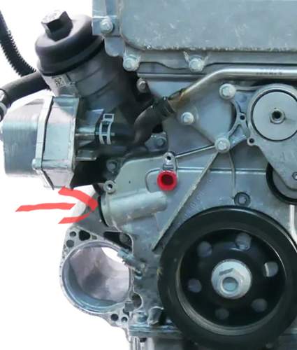

Jedoch? Wo sitzt der Spanner? dann kann ich dort auch mit dem Stethoskop zuhören.
+++Danke janik935+++
Der ist in Motor nebenan links, ist aber ein Deckel drüber. Da sollte eher eine Werkstatt schauen
Ja, für die Werkstatt, das auto hat noch garantie. Ich möchte mich einfach gut vorbereiten. Das schwierige daran ist, dass man bei warmem Motor nichts hört, also muss er vollständig abkühlen, bevor man es hören kann...
@geecee_1
Siehe Bildanhang
wer_pa
@wer_pa schrieb am 25. Juli 2023 um 12:38:10 Uhr:
@geecee_1
Siehe Bildanhang
wer_pa
+++Danke wer_pa+++ für die bilder!
Kettenspanner ganz nah am Ölkühler! Dort hörte ich das lauteste Geräusch. interessant??
