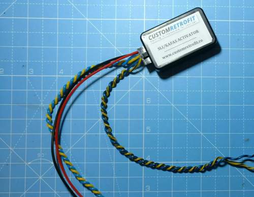

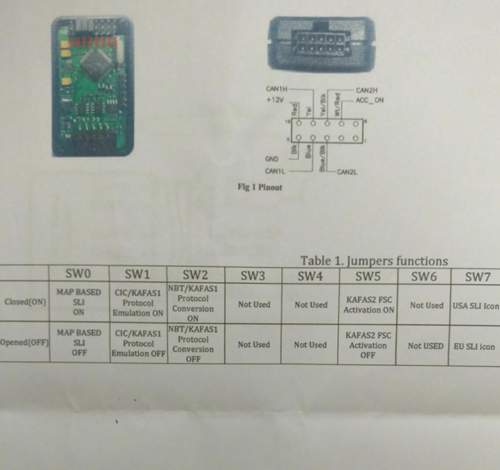

Heute habe ich einen vergleichsweise kleinen Retrofit gemacht und zwar auf Navi basierte SLI (Speed Limit Info) nachgerüstet! SLI-Activator kostete 200€. Der Einbau war relativ einfach. Ich habe PT-Can bus und Strom am GWS ab/angezapft, dann HU-NBT und Kombi mit 8TH FA codiert. Fertig!
SLI funktioniert ziemlich gut.
