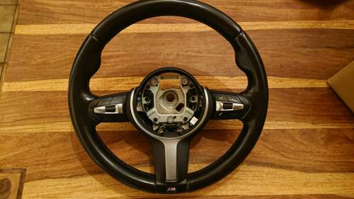

Hi, da ich leider mit google und Co nichts passendes finde, wollte ich die fragen einmal in die runde werfen.
Unzwar kommt morgen mein neues lenkrad mit zeitlgeicher Aufrüstung mit tempomat also die mfl Einheit is dabei mit set/lim/res.
Wollte fragen ob jemand nähe Lübeck oder Umgebung da is um zu codieren oder obs jemand mit der bimmercode app geschafft hat das selbst zu machen, sollte evtl mit Experten Mode auch gehen?!

@Amokse ich verstehe nicht was du da kodieren willst?
Der Tempomat muss in die FA eincodiert werden damit die neue mfl Einheit auch benutzt werden kann, ist leider kein plug n play habe jetz nur den limiter mitm Neuen lenkrad aber auch tempomat.
@Amokse ich habe selber mein Lenkrad umgerüstet.. Sportlenkrad in M-Sportlenkrad und habe nichts kodiert.
Wenn du den vorher drin hattest musst du auch nichts codieren. Ich steige nicht um, sondern die mfl Einheit ist eine "größere". Von nur lim auf lim/res/set. Und sofern ich Weiss muss das dem Auto quasi gesagt werden da sonst die Knöpfe funktionslos sind.
Entweder ich verstehe nicht oder du drückst dich nicht gut aus 🙂 schau mal ich habe ein Bild hochgeladen und die Tasten in rot und blau markiert. Die drei rot markierten hatte ich auch an meinem alten Sportlenkrad nur die „LIM“ Taste hieß bei meinem alten Lenkrad„SET“ ich habe nichts kodiert und alle drei Tasten funktionieren. Die zwei blau markierten sind bei meinem funktionslos da ich die Abstandsautomatik nicht habe. Ich hätte auch eine Einbauen können ohne die blau markierten Tasten jedoch finde ich die Blindtasten hässlich und leuchten tun sie auch 🙂

Siehst und ich hab NUR die lim Taste grad, die sitzt auf der grauen Position. Mein neues hat aber jetz Lim/res und set also neue Knöpfe. Dein Wechsel betrifft deine FA nicht weil dein Auto die Tasten schon "kannte". Bei kor kommen sie hinzu.
Ok verstehe jetzt. Du hast nur einen Tempomaten ohne bremsfunktion. Naja könnte ja auch sein das die Kabelanschlüsse auch komplett anders sind.. 😰 obwohl ich denke die Anschlüsse sind gleich da ich ja die Abstandsautomatik nicht habe und trotzdem der Stecker gepasst hat. Ich denke du wirst ohne Probleme und kodieren den Lenkrad einbauen können.
@B-OO schrieb am 4. Januar 2020 um 15:27:09 Uhr:
Nee noch net ganz richtig ^^ ich habe jetzt im Moment garkein tempomaten. Der kommt erst mit dem neuen lenkrad. Jedes Auto hat eine FA da steht alles drin was an austattung verbaut ist, damit es auch dementsprechend arbeitet, wenn ich den tempomaten nachgerüstet habe, muss jemand dem Auto quasi sagen "Achtung du hast jetz einen Tempomat, der sitzt auf dem und dem Knopf" weil die Knöpfe sonst tot wären, so wie bei deinem die rechten beiden. Das macht halt der codierer dann.
Stecker sind afaik immer die gleichen es sind nur paar pins unterschied je nachdem wieviele Knöpfe du an deiner mfl Einheit hast.
Achso nachrüsten eines Tempomaten.. ja dann muss sowieso kodiert werden. Hoffe es klappt wie du dir es erhoffst und viel Spaß mit dem Tempomaten.
So das neue Lenkrad is drin, jetz brauch ich nur noch einen willigen zum codieren x.x, hab ma auf die Kiste geschaut, aber manch einer is kaum oder gar net mehr da/erreichbar etc. Schade das es net mit bimmercode geht 🙁

Also ich habe Heute meine LIM Taste kodiert. Mit BimmerCode. Geht da garnichts?
Doch klar, die limiter funktion wie gesagt nur die anderen Tasten auf der linken Seite sind dem Auto noch fremd. Limiter schafft bimmer glaub noch aber darüber hinaus Weiss icks nich und möchte mir ungern das Steuergerät zerschiessen ^^
