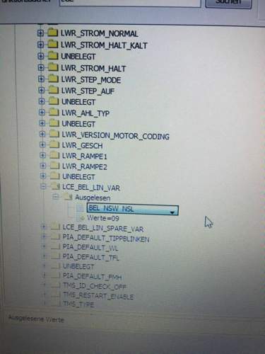

Hast du FEM richtig codiert? Wenn ja, dann solltest du die richtige Version von Lichtschalter manuell wählen! Sind insgesamt 7 verschiedenen Varianten! FEM BODY 3064 => LCE_BEL_LIN_VAR. Bei mir ist z.B. BEL_FLC_NSW_NSL verbaut!
LG
Wie kann ich sehen, welche ich jetzt drin habe? Ich habe den Lichtschalter auch gewechselt. Ich habe jetzt den mit der Stellung A verbaut.
@denzgirci schrieb am 15. Februar 2017 um 21:42:27 Uhr:
Mit Esys FEM_BODY CAFD auslesen?
Steht BEL NSW NSL. Siehe Foto
@denzgirci schrieb am 15. Februar 2017 um 21:51:47 Uhr:
Dann solltest du BEL_FLC_NSW_NSL wählen!
Super! Vielen Dank für deine Hilfe. You are my hero ;-)

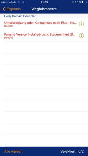

Jetzt habe ich 0 Fehler. Ich dachte, es sollte einen Fehler auftauchen, weil ich nicht das richtige SLZ mit Regensensor LED habe :-) aber es ist egal, 0 Feher ist doch gut ))
@denzgirci schrieb am 15. Februar 2017 um 22:06:05 Uhr:
Ist doch super! 😁
Da wir schon über Fehlermeldung gesprochen haben, weißt du vielleicht was die Fehlermeldung bedeuten soll? Siehe Anhang. Danke!
