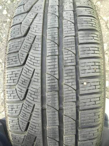

ich habe im Herbst 2013 zusammen mit meinem F31 Neuwagen Winterräder (original BMW Komplettradsatz mit Pirelli Sotozero auf 397er Felge) geordert. Die Räder wurden jetzt 3 Winter gefahren und dabei wirklich wenig gefahren (der F31 hat jetzt insgesamt bissl über 20000 km weg). Beim jetzigen Wechsel auf Sommerräder bin ich auf einen Riss in der Lauffläche aufmerksam geworden. OK, dieser kann durch eine Glasscherbe oder ähnliches verursacht wurden sein, aber das Abnutzungsbild besonders der Reifen auf der Vorderachse hat mich doch schockiert. So ein ausgefranztes oder "zerfressenes" Profilbild habe ich noch nicht erlebt. Dabei sind auch im Profilgrund (nennt man das so ?) komische kleine Risse zu finden.
Ich habe mal Bilder angehangen. Diese Reifen fahren ja sicher viele. Sieht das bei Euch auch so aus ? Selbst wenn ich die zwei von der Vorderachse ersetze, werde ich im nächsten Winter ein mulmiges Gefühl bei diesen Reifen haben. Reifengarantie müsste ja m.E. greifen, da der Reifensatz beim BMW Händler gekauft wurde. Restprofil ist noch so 6,5 mm. Aber vermutlich werde ich da nur den Riss geltend machen können.

Die Reifen sehen aus, als hätten sie eine Scherbe gesehen und eine hohe thermische Einwirkung erfahren. Das kann von einer richtig starken Bremsung kommen. Oder man hat ganz langsam etwas sehr heißes überfahren, das vielleicht noch am Reifen geklebt hat.

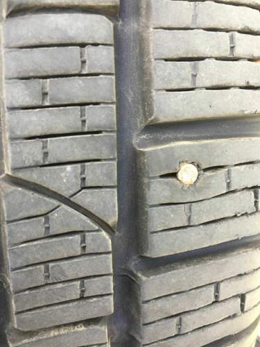

Wie versprochen hier nochmal aktuelle Bilder meiner pirelli sottozero. DOT 0113. sehen noch gut aus und bei weitem nicht so wie deine. Leider musste ich heut feststellen, dass im hinteren rechten Rad ein fast 3cm Nagel senkrecht drin steckte. 😰😠 jetzt weiß ich auch, warum das RDC mich alle 2-3 Wochen aufforderte 0,2-0,3 bar nachzufüllen.
Werden wohl 2 neue pirellis beschafft werden müssen. Oder meint ihr einer reicht?? Der andere reifen der Achse hat noch 5-6mm drauf.
Darf gar nicht an die Spaßfahrten der letzten Wochen denken.. Nicht auszudenken!!! RDC sei dank!!

war/ bin immer so ein sicherheitshalber, besser ist das...
daher würde ich mir 2 holen
Ist bei mir genauso. Besser is. Ok. Mal sehen, was für ein Kurs aufgerufen wird.
Mein 🙂 meine mal wenn man nur ein Reifen wechselt läuft man Gefahr dass das Differentialgetriebe dauernd in Bewegung wäre, was auf dauer nicht gut wäre.
Ich hatte einen sehr ähnlichen Reifenschaden hinten rechts bei den Sommerrädern. Lies mal hier http://www.motor-talk.de/.../...n-goodyear-efficientgrip-t5497854.html
Am Ende habe ich zwei neue für die Hinterachse gekauft. 500 Euro hat es mich gekostet und ich bereue es nicht. Das Differential kann Schäden nehmen, wenn das Reifenprofil zu unterschiedlich ist. Lebemann hat noch Pirelli Sottozeros auf Lager. Manch andere Reifenhändler nicht mehr.

Ich hab gehofft, dass vielleicht 2mm nicht sooo wild sind. Aber ok. Besser is bei der Leistung was vernünftiges auf der Hinterachse zu fahren! Danke!!
Der Reifen bzw Nagel hat aber erstaunlich dicht gehalten! Auch bei >200.

Danke für die Bilder. Da sehen meine echt etwas übler aus und haben noch gute 6,5 mm Profil.
Ich würde an Deiner Stelle zwei neue kaufen und den nicht beschädigten als Ersatz (falls wieder ein Nagel im weg ist) aufheben.

So ein kleines, sauberes Nagelloch würde ich flicken lassen.
