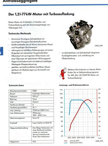

...warum sich der 1.2 TSI sich bei 1200 U/min nicht wohl fühlt...
Der Motor soll ein 1.1 Tonnen Auto mit ca 12 kW Leistung beschleunigen ohne zu meckern😕
Das sind 16 Ps... hierbei liegt das Drehmoment bei etwa 125 Nm
nicht zu vergessen, dass wir hier von einer Kaltstartproblematik sprechen.
Das kann so, wenn ich darüber nachdenke, nicht wirklich gut funktionieren.
Anbei nochmal das Datenblatt, da ist genau zu sehn wie wenig Leistung bei dieser Drehzahl zur Verfügung steht.
Und genau das meine ich auch damit wenn ich sage, dass viele evtl. ein Problem in etwas sehen was eigentlich kein Problem ist.
Vllt. sind die neuen kleinen Motoren einfach nicht dafür ausgelegt bei 1200U/min rum zu "tuckern"...?
Darüber sollte man meiner Meinung nach einfach auch achten.
grüße und eine gute Nacht

Ich glaube, dass die Regelung der Einspritzmenge in dem Bereich, wo der Turbolader sehr unterschiedlichen Druck erzeugen kann, nicht optimal sein kann.
Guckt euch mal den sehr großen Drehmomentsprung (tendenziell direkt abhängig vom Ladedruck) gerade im Bereich von ca 1200 rpm beim TSI an.
Da machen kleinste Drehzahlschwankungen und kleinste Änderungen der Lastanforderung (Gasstellung) sehr große Veränderungen bei der Einspritzmenge nötig.
Zudem ist der Turbolader auch noch träge, was die Regelung nicht gerade vereinfacht.
Von daher würde ich auf die Leistungs-/Drehmomentkurven in diesem kritischen Bereich, in Bezug auf die Praxis, nicht viel geben.
Diese Kurven sind unter Stationärbedingungen auf Prüfständen ermittelt worden.
In dem Bereich (1200rpm) würde ich den Motor nur in Sonderfällen (Rollen) betreiben. Das mache ich mit meinem Diesel aus den o.a. Gründen auch. In diesem Drehzahlbereich, wo die Regelung in der Praxis schwierig ist, kann auch der Kraftstoffverbrauch in der Praxis nicht optimal sein.
Diese Regelschwierigkeiten durch sehr unterschiedlichen Ladedruck (sehr unterschiedliche Luftmassen), gepaart mit einem träge reagierendem TL, haben die Saugbenziner nicht!
Von daher haben die in dem Drehzahlbereich zwar theoretisch weniger Leistung, aber eben auch kaum Probleme.
