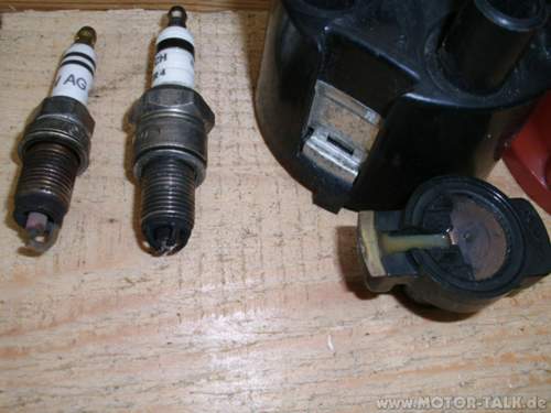

Zündkerzen ausbauen, und den Isolator begutachten. braun = gut, schwarz = zuviel Kraftstoff oder zu wenig Luft, weiß = zu viel Luft (Nebenluft) oder zu wenig Kraftstoff.
Verteilerkappe und Finger sehen ja neuwertig aus.

Foto: Zündkerzen "Gesicht" links gut, rechts zu fett

4-zuendkerzen
Also den temp fühler ( sensor ) hab ich schon erneuert ..schwarzer Qualm kommt nicht aus dem auspuff. Der rest is echt super am auto .. er springt sofort an und auch immer egal wan ... ob warm oder kalt . An sich läuft er ja nur diese macke macht er dan ab und an .. dafür gibs kein zeitraum es kommt und geht einfach.. ja das mit den Zündkerzen mache ich heute auch und mache Fotos von allen 4
