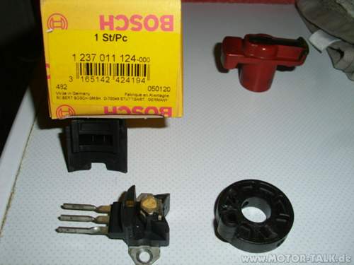

Wohl so ein Motor. Ein Hallgeber, der leider solche Macken macht, haben sie alle.

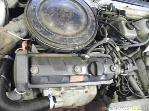

Also die unterdruck Schläuche hab ich auch gedacht und auch geprüft aber konnte nich wirklich was festellen.. vllt hilf es was ich hab den eckigen luftfilter und kann morgen ja mal ein foto vom Motorraum mit ran hängen...
Für mich ist auch grad der "hallgeber" interessant .nur finde ich unter diesem bei z.b kfzteile nur öl sensoren und temp sensor den ich ja schon gewechselt hab .
@Beatronik schrieb am 4. Februar 2016 um 22:21:44 Uhr:
Dann definitiv der NZ
Wenn die U-Schläuche WIRKLICH in Ordnung sind, dann bleiben eben noch Hallgeber und Zündgeschirr übrig.

Also unter was kann ich den hallgeber und zündgeschirr finden ?
