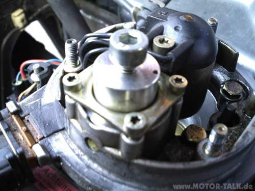

Hab eine ganz böse Vermutung. Als ich meine Mono getauscht hatte fiel mir auf, dass dieser Deckel so komisch aussah nicht flach wie meiner sondern leicht verbogen 🙁 Ich hab mir aber nichts weiter gedacht, weil er danach 2 Liter weniger soff und gut lief. Kann man das Teil tauschen oder muss ich wieder eine neue Mono holen ( die alte habe ich dummerweise schon weitergegeben).

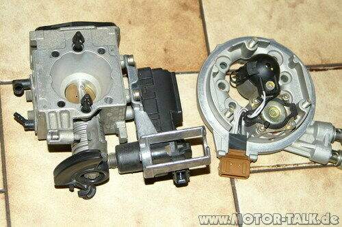

Das ist der Systemdruckregler.
Auf Bild 2 zerlegt
(der Ring auf den der rote Pfeil deutet ist NICHT original sondern dient der Druckerhöhung wenn man keinen einstellbaren Regler (Bild 3 ) hat)
Wenn der Deckel nach oben stark gewölbt ist wird der Federdruck geringer / Systemdruck niedrieger / Einspritzmenge weniger.
Wenn die Membran rissig ist gibt`s auch Probleme 😁
aber in der Mono selber sitzt ja auch ein Thermo_Fühler ( siehe Schaltplan ) wo defekt sein kann( Messtechnich in Ordnung aber unter Strom Mist )
Das ist der Kleine Sensor der seitlich am schwarzen Deckel der Einspritzdüse sitzt,
Ansauglufttemperaturfühler
, bei Defekt bzw
"unplausibelem Signal"
nimmt Stger. Ersatzwert (m.W. 20° C).
MFG

ach sooo ned jansss klar ausgedrückt ,,,,neben der Mono iss ja nochn deckel wo eine feder mit membrane drinsitzt wo du mir mal deinen umbau gezeigt hast Ralph....
aber in der Mono selber sitzt ja auch ein Thermo_Fühler ( siehe Schaltplan ) wo defekt sein kann( Messtechnich in Ordnung aber unter Strom Mist ) ...mein unrunder Lauf habe ich wegbekommen .Mono_wEinheit gewechselt ..
Original geschrieben von 1,3er-i
Original geschrieben von max.tom
jaaap....
und genau die Gleichen Symthome hatte ich auch am anfang...
des kannste tauschen aber vorsicht da iss ne feder drin , am besten noch ne ersatz Mono beim schrotti holen und die alte ned wegschmeissen ...
Auf Bild 2 zerlegt (der Ring auf den der rote Pfeil deutet ist NICHT original sondern dient der Druckerhöhung wenn man keinen einstellbaren Regler (Bild 3 ) hat)
Das ist der Kleine Sensor der seitlich am schwarzen Deckel der Einspritzdüse sitzt, Ansauglufttemperaturfühler, bei Defekt bzw "unplausibelem Signal" nimmt Stger. Ersatzwert (m.W. 20° C).
