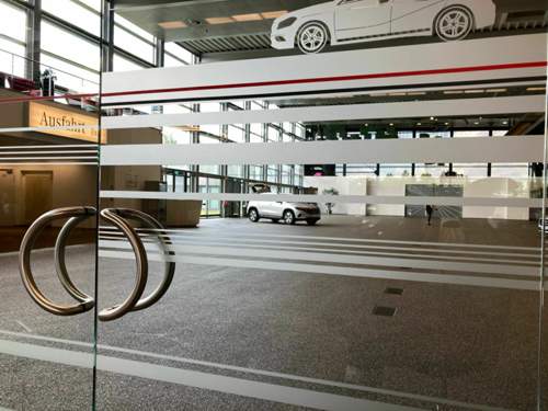

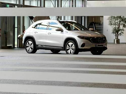

Das Bild zeigt mein Auto, vom Warteraum in Rastatt aus betrachtet.
Auch von mir Glückwunsch zum EQA. Ich selber war überrascht wie gut der ging.
Aber war die Auslieferungshalle wirklich so leer? Als mein Bruder 2018 seine A klasse abholte war die Halle voll mit Autos die auf ihren Besitzer warteten.
Ich füge mal ein Foto der Halle vom 19. Mai 2021 ein, sie war wirklich total leer.
Zu sehen ist nur ein einziges Auto, nämlich mein EQA 250.
Auslieferungshalle Rastatt 19. Mai 2021

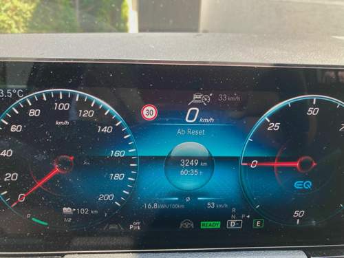

Mein EQA 250 hat seit Mai 2021 einen Durchschnittsverbrauch von unter 17 kWh/100km
(Beweis siehe Foto)
