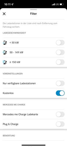

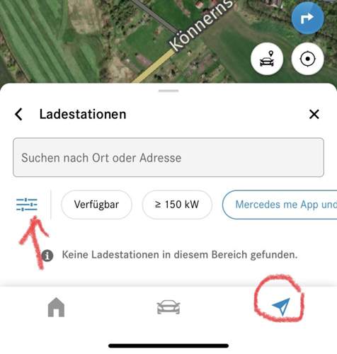

In der App kannst du alles einstellen.
Siehe Screenshot.
VG
Thomas
ich glaub ich bin zu blöd...ich finde nichts in der App...ja da gibt's Routenoptionen....aber keine Laderstationen bzw. filter....hmmm....
LG
Thomas
....so noch etwas weiter in die Einstellungen der MB App vorgedrungen.....also im Navi-Teil, wenn ein Ziel gewählt wurde, finde ist jetzt Einstelllung betreffend Ladezustand bei Ankunft (da geht's jetzt runter bis auf 10%) bzw. Zielort.....und darunter den Punkt 'Mercedes Me Charge: Nur Mercedes me Ladestationen nutzen. JA/NEIN' aber das war's.

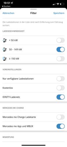

Foto scheitert mangels Auto, das ich nur letzte Woche hatte und jetzt auf die Auslieferung in Q1/23 warten muss. Oben links, EQ Button drücken, Ladesäulen suchen, da konnte IONITY ausgewählt werden und irgendwo in den Einstellungen auch. Habe es auch schon in mehreren Videos gesehen, u.a. bei Anders TV...

Also in der App sieht es beim EQS nur so aus. Nichts von IONITY. Könntest du das Video von Anders TV teilen?
Und er berücksichtigt beim Senden an das Fahrzeug nicht den Filter. Sondern rechnet dann einfach wieder beliebige Ladesäulen aus. Auch keine IONITY sondern z.B. Allego.
Ab Minute 9:50 in etwa https://www.youtube.com/watch?v=YQL0ve6THTA
DANKE, aber ich bilde mir ein, dass ich dieses Menü doch schon gesehen habe, der Punkt mit dem IONITY Ladenetz kommt mir bekannt vor....das war glaube ich bei der Rückfahrt von München nach Linz, wo ich zwischen München und Salzburg bei Ionity laden wollte (Ladestand in München ca. 35%)....und die Ionity Ladestation am Samerberg Süd wollte er partout nicht finden, obwohl in ABRP bzw. in Ionity App angezeit....
