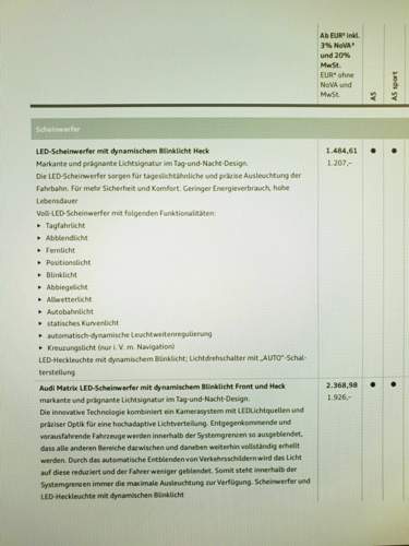

710 Euro Aufpreis ist echt günstig, in Österreich bezahlte ich 2446.02 Euro, aber auch dass war es mir Wert. Immer echt ein Spass, wenn es sich einschaltet. Schade, dass man es immer erst aktiviert werden muss.
Kommt auf das Modell und Paket an. Ohne irgendwas waren es in D auch mal ca. 1900 euro
Da ist leider nichts dabei
LED kosten 1484,61
Matrix 2368,98 sind etwas billiger ?? geworden!
Matrix
@ErichOff schrieb am 5. November 2018 um 12:51:11 Uhr:
Da ist leider nichts dabei LED kosten 1484,61 Matrix 2368,98
Und um genau die Differenz (Aufpreis Matrix zu Standard LED) ging es A5Cabriolet in seinem Posting von vor mehr als einem Jahr doch. 🙄
Der Aufpreis LED zu Matrix lag exakt bei 710€.
