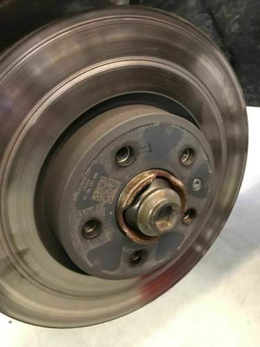

Hier das gleiche Problem. Kleine 3.0 TDI Maschine mit Quattro. 17“ Standard Felgen.
Seit KM 15.00 extremes Fading und wummern aus höheren Geschwindigkeiten. Seit KM 25.000 komplett Stahl auf Stahl gebremst ohne(!!)Verschleisswarnung. (Im Ausland aufgefallen...)
Also bei KM 26.000 (Auto war damals 3 Monate alt) Bremsen komplett gewechselt (Firma musste zahlen).

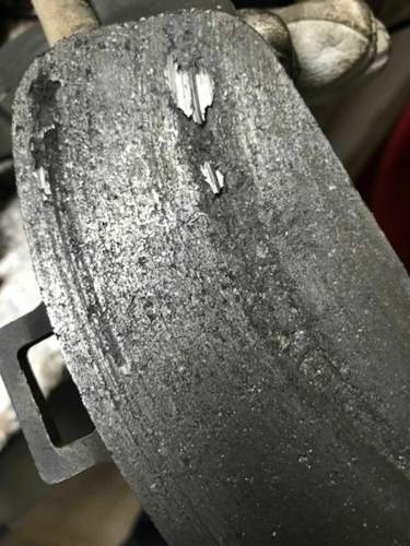

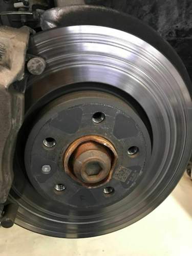

150km später (1,5h später) (KM 26150), nach bewusst langsamer und mäßiger Fahrt mit kaum Bremsungen, habe ich wieder Geräusche von den Bremsen her gehört. Ich dachte mich trifft der Schlag: siehe Fotos. Komplett zerstörtes Tragbild.
Am nächsten Werktag bei KM 26600 wieder zum Händler. Aussage: „selbst schuld, wenn sie so aggressiv fahren. Da hilft nur einmal komplett neu (nach 150km (!!!). Sie (also Firma) müssen den Austausch erneut zahlen.“ Ich bin fast aus den Latschen gekippt.
Seit KM 26600 habe ich nun den 3. Satz, der bisher (heute KM 50.000 nach 6,5 Monaten geknackt ) hält, Tragbild ist aber bereits schon wieder sehr schlecht mit tieferen Rillen.
Mal schauen wie es weiter geht ... unser Fuhrpark zahlt sowas leider ohne mit der Wimper zu zucken. Das tut schon weh.
Gleiche rillen habe ich auch bei 40000km. Das ist so lachhaft von audi. Insbesondere das die vorne andere bremsen verbauen als hinten. Wenn ich bremse fängt das lenkrad an zu vibrieren
Exakt so sehen auch meine Scheiben und Beläge aus.

Anbei noch ein paar Bilder.
Laufleistung 8.000 km
